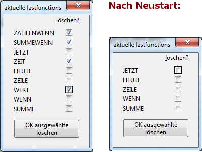

Beiträge: 3729
Re: Formel-Eingabe in Zelle "=Summe()" statt "=Stunde()"
mit dem Service
"com.sun.star.sheet.FunctionDescriptions"
kann man auf die aktuell in Calc verwendeten Funktionen zugreifen.
Über den Service
"com.sun.star.configuration.ConfigurationProvider"
unter Verwendung von
"com.sun.star.configuration.ConfigurationAccess"
kann man erst die aktuellen LastFunctions auslesen um sie dann mit dem
"com.sun.star.configuration.ConfigurationUpdateAccess"
zu ändern.
Ich habe das ganze in ein Makro mit Laufzeitdialog gepackt, da braucht man nur die wegzuklicken, die man beim nächsten Start von OpenOffice nicht mehr haben möchte.
Hier der Code mit Laufzeitdialog:

    msgbox ("Damit die Änderung wirksam wird,"+chr(13)+"ist ein Neustart von OpenOffice/LibreOffice erforderlich.",64,"Ausgewählte ""lastFunctions"" gelöscht !")
    endif
end sub
