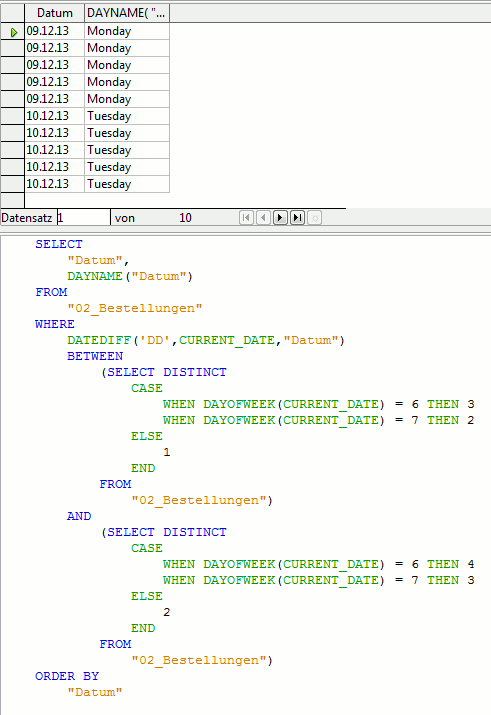

Re: Abfrage nach morgigem Datum
Verfasst: So, 08.12.2013 23:15
von F3K Total
asdfgh hat geschrieben:Sind die Zeilenumbrüche im Code von Bedeutung?
Nein, sie dienen nur der Übersichtlichkeit.
asdfgh hat geschrieben:... das zweite noch nicht.
Habe es getestet, es funktioniert, Ergebnis heute, am 08.12.2013:
Verfasst: So, 08.12.2013 23:31
von asdfgh
jetzt funktioniert auch das 2.
lg, und nochmal danke
