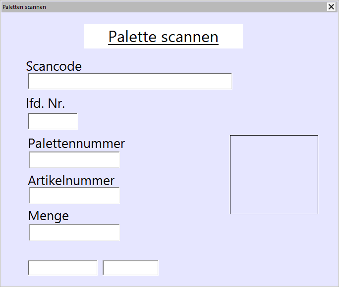

Der Dialog sieht folgendermaßen aus:
001 Screenshot - 03.04.2014 , 13_01_07.png (20.96 KiB) 2040 mal betrachtet
Ein gescannter Code hat folgendes Format:
11111111;222222;33333333
Der Scanner hängt dann noch ein Return dran.
Den Code hänge ich hier mal an. Ich denke, da wäre einiges verbesserungswürdig... Später wollte ich dann die einzelnen Felder in eine MySQL-Datenbank schreiben lassen - aber soweit wage ich noch gar nicht zu denken :-)

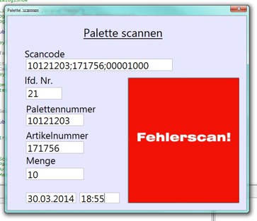

Noch ein paar Infos von mir zu der Geschichte:
Es handelt sich um eine Behinderteneinrichtung bei mir in der Nähe. Die Leute dort sind körperlich und/oder geistig behindert, aber in der Lage, diese Arbeit zu erledigen. Ich passe dort ehrenamtlich ein bisschen auf die Computer in der Verwaltung der Werkstatt auf und wurde gebeten, ob ich das Vorhaben umsetzen kann. Bisher wird eine Strichliste geführt und die Fehlerquote ist dementsprechend hoch.
Danke und servus

Re: Dialog mit Scanner füllen klappt nicht
Beitrag von CADdy »
super der Code von Dir!
Für die Fehlererkennung habe ich mir folgendes ausgedacht und ausprobiert:
Da es immer nur die aktuelle Palette sein kann, die im Fehlerfall nochmal gescannt wird, habe ich den Code um eine Funktion erweitert.

Hier könnte dann auch das Schreiben in die Datenbank stattfinden denke ich mal.
Servus
LO 4.2, LinuxMint16
Beiträge: 3731
CADdy hat geschrieben:Hier könnte dann auch das Schreiben in die Datenbank stattfinden denke ich mal.
Genau!
Das Rot wird auffallen!
Weniger ist mehr.
Ich denke die Lösung ist angemessen und gut.
