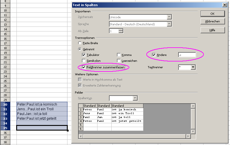

Verfasst: Sa, 03.05.2014 11:10
von clag
Hallo zusammen
für die nachfolgenden Leser ein Bild, welches hoffentlich etwas zur Klärung des Themas beiträgt
Re: import in mehrere Spalten
Verfasst: Sa, 03.05.2014 13:05
von Karolus
Ok, die Option heisst in der deutschen Lokalisierung [x]Feldtrenner zusammenfassen und nicht "Trennzeichen zusammenfassen"
In LO4.2 gibts diese Option sowohl beim Öffnen einer .csv, bei →Einfügen→Tabelle aus Datei ( bei .csv Dateien )und auch bei →Daten→Text in Spalten.
