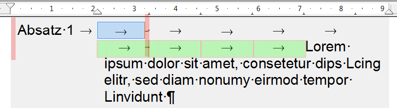

In normalen Absätzen, ohne Hintergrund und Abstand zum Inhalt, schließe ich die unterschiedlich langen "hängenden" Begriffe (im Beispiel "Absatz 1" und "Absatz 2" mit einem Tabulator ab. Der mehrere Zeilen lange Fließtext, der dann folgt, ist automatisch untereinander ausgerichtet mit dem Abstand Vor dem Text von 2,10 cm.
In diesem Fall, mit Hintergrund und Abstand zum Inhalt sind die Zeilen nicht untereinander ausgerichtet, die erste Zeile ragt nach links heraus, wie es das Beispiel "Absatz 1" zeigt. Offenbar wird für die Zeilen 2 und folgende der Abstand zum Inhalt von 0,15 cm zum Einzug Vor dem Text addiert, nicht jedoch zum implizit vorhandenen Tab-Stop in der ersten Zeile.
Als Umgehung definiere ich einen Tab-Stop auf 0,15 cm. Wenn ich jetzt nach dem Text "Absatz 2" zwei Tabulatoren einfüge, sind die Zeilen perfekt untereinander ausgerichtet. Das ist zur Zeit meine Lösung, aber ich hoffe, dass mir jemand zeigen kann, wie ich den Absatz ohne eine solche "Krücke" vernünftig formatiert bekomme.

OO-texter hat geschrieben:Als Umgehung definiere ich einen Tab-Stop auf 0,15 cm. Wenn ich jetzt nach dem Text "Absatz 2" zwei Tabulatoren einfüge, sind die Zeilen perfekt untereinander ausgerichtet.
In deinem Screenshot siehst du bereits die Lösung, wenn du dir bewusst machst, dass der untere Pfeil im Lineal für die erste Zeile die Wirkung eines Tabstops hat. Entweder du entfernst den Tab bei 2,25 cm oder du änderst das Einzugsmaß vor dem Text von 2,10 cm auf 2,25 cm.
Ich muss mich korrigieren:
Der eingestellte Umlauf rückt die Erste Zeile um 0,15 cm nach rechts. Damit wird aber der untere Pfeil im Lineal für die Erste Zeile ebenfalls um 0,15 cm nach rechts gerückt. Somit bleibt die Differenz bei 2,10 cm. Unabhängig davon bleibt aber das Maß Vor dem Text (ab 2. Zeile) bei 2,10cm + die Umrandungseinrückung von 0,15 cm unverändert. Folglich muss diese Differenz durch einen zusätzlichen Tabularor ausgeglichen werden.
Oder anders ausgedrückt: In der ersten Zeile wird die Umrandungseinrückung nicht addiert ab der 2. Zeile aber muss sie addiert werden. Deshalb braucht die erste Zeile einen weiteren Tabulator.
Deine "Umgehung" ist offensichtlich ein 'Feature".

bei mir verhält sich Deine Datei unter Windows 7 und AOO 4.0.1 genau wie bei Dir.
Ohne Tabulator passen die Zeilen untereinander. Mit den Tabulatoren insgesamt funktioniert es nicht so, wie ich mir das vorstelle. Lösch einmal alle Tabulatoren in der Absatzvorlage und setze dann nach dem ersten mehrere Tabs. Bei mir geschieht da unvorhergesehenes.

danke für die fixe Antwort. Leider kann ich Dir noch nicht ganz folgen. Wenn ich in der Absatzvorlage alle Tabulatoren lösche, verändert sich nichts wesentliches. Der "Absatz 1" sieht dann genauso aus wie in der Abb. "Screenshot_komment.gif" oben in meinem ersten Beitrag.
Im "Absatz 2" darunter (mit dem 2. Tab-Zeichen, meiner "Umgehung") sorgt natürlich das zweite Tab-Zeichen jetzt für einen zu weit eingerückten Text, offenbar weil OO so eine Art regelmäßiger Default-Tab-Stops setzt, wenn im Absatz-Layout keine Tab-Stops explizit definiert sind.
Wie Du vorgeschlagen hast, habe ich nach dem Löschen aller Tab-Stops in der Absatzvorlage einmal mehrere Tab-Stops definiert und dann auch Tab-Zeichen in den Text eingefügt - das Ergebnis ist eigentlich so, wie ich es erwarten würde, aber an meinem Grundproblem ändert es nichts.
Wenn Du sagst "Ohne Tabulator passen die Zeilen untereinander", meinst Du damit, dass Du einen Weg gefunden hast, dass die Zeilen 1, 2, 3... linksbündig untereinander passen?
Das habe ich nicht verstanden, könntest Du es mir etwas genauer erklären?

OO-texter hat geschrieben: Wenn Du sagst "Ohne Tabulator passen die Zeilen untereinander", meinst Du damit, dass Du einen Weg gefunden hast, dass die Zeilen 1, 2, 3... linksbündig untereinander passen?
Mit Leerzeichen statt Tabulator bekommst Du mit den entsprechenden Abstandseinstellungen die Zeilen untereinander. Vermutlich ist das keine passende Lösung für Dich.
OO-texter hat geschrieben:Wie Du vorgeschlagen hast, habe ich nach dem Löschen aller Tab-Stops in der Absatzvorlage einmal mehrere Tab-Stops definiert und dann auch Tab-Zeichen in den Text eingefügt - das Ergebnis ist eigentlich so, wie ich es erwarten würde, aber an meinem Grundproblem ändert es nichts.
Ich habe nicht vorgeschlagen, neue Tab-Stops zu definieren. Gemeint war: Drücke die Tabulator-Taste. Wenn ich nach dem Tabulator bei Absatz 1 die Tab-Taste drücke, erzeuge ich damit einen "normalen" Tabulatorsprung. Beim nächsten mal drücken ein anderes Ergebnis, einen "kurzen" Tabulatorsprung. Dann 4 mal gedrückt = normal. Das fünfte mal die Tab-Taste betätigt, und ein Tab ist mit einem mal in der vorigen Zeile. Das wiederholt sich dann.

OO-texter hat geschrieben:Wie OO reagiert, wenn ich mehrere Tab-Zeichen in den Text einfüge, erscheint mir eigentlich recht nachvollziehbar; es hängt hauptsächlich davon ab, welche Tab-Stops in der Absatzvorlage definiert sind
lösche Deine Tab-Stops in der Absatzvorlage und drücke dann die Tab-Taste. Hast Du das gleiche Ergebnis wie ich oben beschrieben habe?
Re: Absatzformat "hängende Liste" mit "Abstand zum Inhalt"
Verfasst: Mi, 23.07.2014 10:32
von Rocko
Eddy hat geschrieben:lösche Deine Tab-Stops in der Absatzvorlage und drücke dann die Tab-Taste.
... dann werden die in "Extras - Einstellungen/Optionen - OO Writer - Allgemein" wieder als aktiv angezeigt. Alles weitere dürfte aus dem Screenshot ableitbar sein.

ich habe, wie Du es vorgeschlagen hast, in der Absatzvorlage alle Tabs gelöscht und dann in den Text mehrere Tab-Zeichen eingegeben. Wenn ich unmittelbar hinter die "1" von "Absatz 1" 12 Tab-Zeichen eingebe, erhalte ich exakt das gleiche Bild, das Rocko mit "Tab-Verhalten bei Absatzabstand.png" gepostet hat, deshalb kann ich mir das Hochladen eines eigenen Screenshots sparen. Offenbar ist in Rockys Beispiel, wie in meinem OO, unter "Extras - Einstellungen/Optionen - OO Writer - Allgemein" unter "Tabulatorabstand" auch 1,25cm eingetragen, deshalb habe ich das gleiche Ergebnis.
Kannst Du daraus eine Schlussfolgerung ziehen?

ich möchte mich abschließend noch einmal für Euer Mitforschen bedanken. Das Fazit unserer Untersuchungen ist wohl, dass es sich um ein "Feature" handelt und ich halt im Absatzlayout einen Tab bei 0,15cm setzen und im Text dann an der Stelle ein Tab-Zeichen einfügen muss, damit in meiner "hängenden Liste" auch die erste Zeile mit den anderen Zeilenanfängen bündig unter einander steht. Offenbar wird der implizit definierte erste Tab-Stop im Zusammenhang mit dem "Abstand zum Inhalt" nicht so gesetzt, wie ich es erwartet hätte.
Aber wenn man so eine einfache Umgehung hat, kann man ja auch zufrieden sein.
