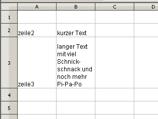

Re: Automatischer Zeilenumbruch in Zelle
Hallo kodela,
dann machst du etwas anders,
denn hier auf meinem AOO4.1.1 tut das ohne Probleme was es soll. du solltest vielleicht noch einmal den Zeilenumbruch in den Zellen über
Menü > Format > Zellen > Ausrichtung > [X] Automatischer Zeilenumbruch
explizit aktivieren.

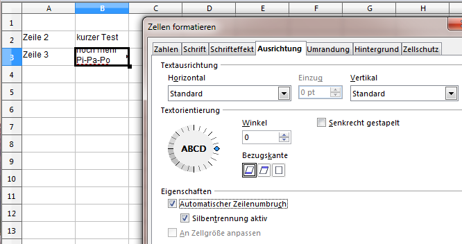

Hallo clag,
erst einmal danke für die Mühe, die Du Dir mit mir machst.
Ja, ich muss etwas anders machen als Du. Die Frage ist, was. So sieht das bei mir aus:
Für die Optionen Textausrichtung - Vertikal habe ich schon alle Varianten durchprobiert. Diese Einstellung hat jedenfalls keinen Einfluss.
MfG, kodela
PS: Ich weiß nicht, ob es wichtig ist, ich arbeite mit Win 7 und ebenfalls mit AOO4.1.1.
MfG, kodela
Nicht unbedingt. Wahrscheinlich gehst du in einer anderen Reihenfolge der Eingaben vor und erwartest etwas, was so nicht funktionieren kann.kodela hat geschrieben:Ja, ich muss etwas anders machen als Du.
Die Funktion "Optimale Höhe" richtet sich nach dem aktuell größten Zellinhalt in einer Zeile und wird nicht nachträglich einem neuen Zeileninhalt angepasst. Wenn der Standardwert 0,00 cm ist, passt sich die "Optimale Höhe" der Höhe von z.B. 3 Zeilenumbrüchen an. Wird ein weitere Zeilenumbruch in dieser Zelle vorgenommen, wird die Höhe nicht korrigiert.
Gibst du z.B. als "Optimale Höhe" 0,50 cm an, werden die Zeilen mit leeren Zellen dieser Höhe angepasst, Zellen mit mehrzeiligem Inhalt werden der Inhaltshöhe diese 0,50 cm zugeschlagen.
