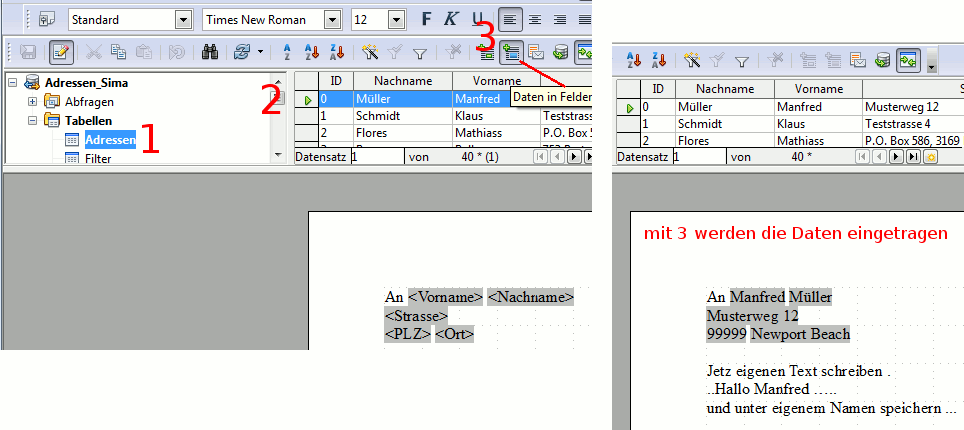

Bei meinen Versuchen wurde die Lesbarkeit der Formulardaten erst im Zuge des Ausdrucks lesbar, was grundsätzlich unschön ist.
Einzelne Datensätze innerhalb des Gesamtdokuments anzeigen geht mit dem Datenquellenfenster (Ansicht-Datenquellen), dort linksseitig die Datentabelle wählen, dann rechts in der Tabelle eine Zeile (=ein Datensatz) markieren und auf Schaltfläche "Daten in Felder" (oberhalb der Tabelle) klicken.

Benutze Daten in Felder, speichere das Dokument unter einem eigenen Namen ab.

Gast hat geschrieben:Wenn ich die Datei aufrufe (als vermeintliche Vorlage) mit nur einem Eintrag in der CSV-Datei um den individuellen Text zu schreiben, bekomme ich wieder nur die grau unterlegten Felder (z.B.: Adressen.Adresse.C5), aber keine, mit Daten vorbelegten Felder
Woher soll das Programm "wissen", welchen Datensatz Du eingefügt haben möchtest? Wenn Du Daten sehen möchtest, füge einen Datensatz ein und nimm die Datei als Vorlage.
Möglicherweise musst Du mit Strg+F9 oder Ansicht > Feldnamen die Anzeige umschalten.

Das scheint aber so nicht möglich zu sein
das ist problermlos möglich, WARUM liest Du nicht was ich geschrieben habe?
"Einzelne Datensätze innerhalb des Gesamtdokuments anzeigen geht mit dem Datenquellenfenster (Ansicht-Datenquellen), dort linksseitig die Datentabelle wählen, dann rechts in der Tabelle eine Zeile (=ein Datensatz) markieren und auf Schaltfläche "Daten in Felder" (oberhalb der Tabelle) klicken."
