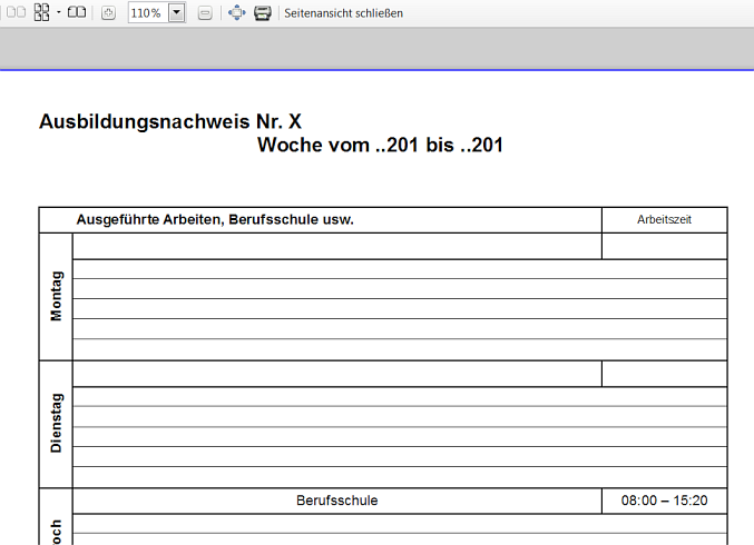

Re: Problem in der Formatierung von Tabellen
Verfasst: So, 14.06.2015 16:21
von mikeleb
->Tabelle->Löschen->Zeilen
Was sonst? sprich: Wo ist das Problem? (dein Bild liefert kein wirkliches Problem)
Verfasst: So, 14.06.2015 16:25
von miesepeter
Möglicherweise sind es 2 Tabellen: [Entf]-Taste drücken (dort, wo sich der Pfeil befindet), vorher unbedingt "Nicht druckbare Zeichen [Strg]+[F10]" anzeigen lassen...
Nachher evtl. beide Tabellen vereinen (Menü Tabelle).
Hinweis: Screenshots haben oft nur eine sehr geringe Aussagekraft, (anonymisierte) Originaldateien sind viel besser zu untersuchen.
Ciao
Verfasst: Mo, 15.06.2015 17:03
von Tablerocker
Dann erweitere doch einfach die obere Tabelle um die gewünschte Zeilenzahl (Rechtsklick auf Tabelle --> Zeile --> Einfügen) und kopiere den Inhalt der zweiten Tabelle in die leeren Zeilen.
Oder müssen die Tabellen (aus welchem Grund auch immer) getrennt bleiben?
Da könnte dir das hier evtl. weiterhelfen:
http://www.ooowiki.de/AbsatzNachTabelle.html
Tablerocker
Verfasst: Di, 16.06.2015 11:42
von Rocko
Horschty hat geschrieben:So Leute ich habe fast alles so, wie ich es mir vorgestellt habe
Die Tabelle macht beim Konvertieren von DOC nach ODT noch zusätzliche Schwierigkeiten, die ich nur dadurch in den Griff bekommen habe, weil ich die Tabellen neu erstellte und zusätzlich noch miteinander verbunden habe. Du solltest bei der Bearbeitung einer Datei grundsätzlich die nicht druckbaren Zeichen (Strg+F10) einschalten.
Um aber deine Frage zu beantworten. Du fügst ja mehrere Tabellen dicht an dicht. Dadurch verdoppeln sich die Grenzlinien. Folglich musst du an einer der aneinander angrenzenden Tabellen jeweils diese Grenzlinie ausschalten.
Verfasst: Di, 16.06.2015 18:32
von Rocko
Horschty hat geschrieben:allerdings haben 2 Reihen noch Probleme, wenn man dies von der Seitenansicht betrachtet.
Benenne die Probleme! Sie würden mich schon interessieren.
Verfasst: Di, 16.06.2015 19:55
von Rocko
Horschty hat geschrieben:Ich habe wieder einmal ein Screenshot des Problems hochgeladen.
Dein Sreenshot lässt nicht auf die Ursache schließen. Mein Ergebnis kannst du mal in der Seitenansicht und in einem PDF-Export vergleichen. (LO 4.3.2.2)
