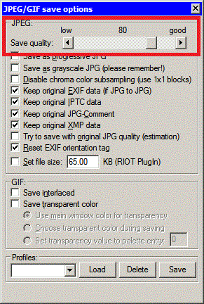

denn eine Option zur Komprimierung von Bildern suche ich bei Irfanview vergeblich
File-Save AS...
und im erscheinenden Speicher-Dialog Haken setzen bei "Show Options Dialog" und es erscheint folgender Dialog mit der Möglichkeit die Komprimierung zu wählen:
komprimierung für jpeg-jpg wählen.gif (38.08 KiB) 7077 mal betrachtet

von nikki
Hallo Stephan,
danke für den Hinweis, aber wenn ich die Programmhilfe richtig deute, kann man damit lediglich die Qualität verringern was sich natürlich auf die Dateigröße auswirkt.
Re: Bad Allocation Fehler beim Laden von Datei
Verfasst: Do, 03.09.2015 17:32
meines Wissens:
Qualität ist doch hier aber eine Frage der Kompression bzw. hohe Kompression heißt niedere Qualität und umgekehrt, weil die Komprimierung bei jpg/jpeg nicht verlustfrei erfolgt.
siehe z.B.:
https://de.wikipedia.org/wiki/Bildkompr ... _JPEG_2000

von seraphim-raphael
nikki hat geschrieben: Erhöhe mal unter Extras/Einstellungen.../OpenOffice/Arbeitsspeicher den Grafik-Cache. Vielleicht dritt dann eine Besserung ein.
wie im ersten Post steht, habe ich dies schon getan und genutzt hat es wenig.
was die komprimierung angeht mache ich es so wie Stephan es angegeben hat.
