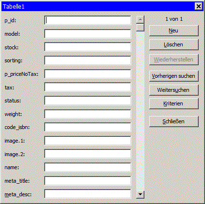

ich würde gerne eine Eingabemaske erstellen um verschiedene Artikelkomponenten in eine recht unübersichtliche CSV Tabelle zu verschieben. Ich habe es schon mit Daten / Form versucht, aber das ist nicht wirklich zufriedenstellend. Am liebsten wären mir 2 Tabellenblätter, aber wie stell ich das blos an ?

  • Wenn nicht, bleibt dir entweder die serienmäßige Lösung "Form" (gibt es übrigens in AOO nicht, nur in LO) oder du erstellst eine Datenbank, da kannst Du Formulare zur Datenbearbeitung erzeugen. Das ist allerdings mit reichlich Lernaufwand verbunden.

es gibt eine fertige Extension dafür:
http://extensions.services.openoffice.o ... t/dataform
einfach installieren, Datei öffnen, den Datenbereich in der Tabelle markieren und über Daten-Form... (im Menü) starten
