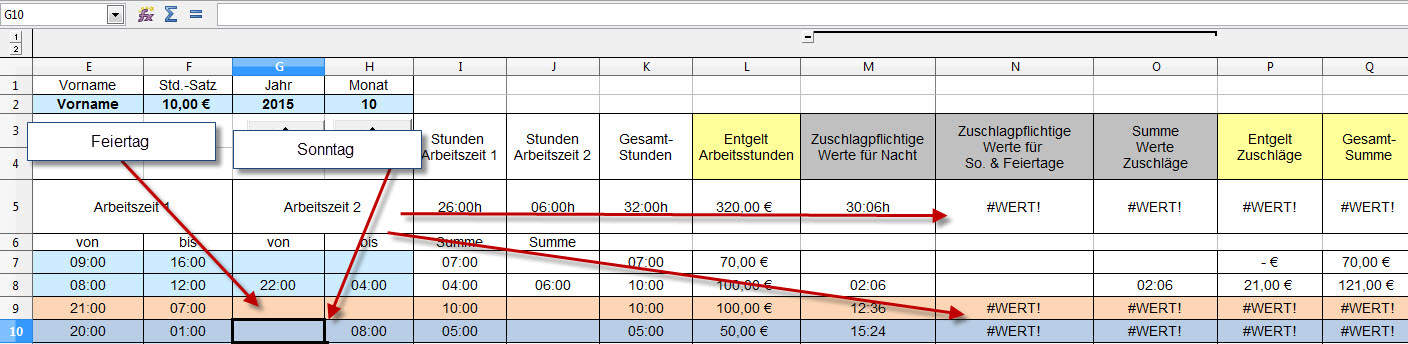

Hallo Holger ist jetzt fast perfekt,
was noch nicht hinhaut ist das wenn ich am Feiertag oder Sonntag, nur eine Arbeitszeit eintrage, kommt #WERT! es geht halt nur wenn ich Arbeitzeit 1 und 2 eingebe.
Rest passt schon mal :D
Schöne und erholsame Feiertage
Blade

kannst du etwas genauer werden, bei mir geht das :?
blade2002
Beiträge: 6
Registriert: Fr, 18.12.2015 17:09
Re: Arbeitszeit mit Zuschlag für Sonntags-, Feiertags- und Nachtarbeit
Beitrag von blade2002 »
Hier mal ein Bild

echo
Beiträge: 1043
Wohnort: BRA - Nds
Beitrag von echo »
Hier mal ein Bild
vielleicht liegt es an meiner Version ich habe Libreoffice Version: 4.3.6.2
Möglich, ich Habe hier exakt die gleichen Werte drin, da geht das.
Ich kann den Fehler nachstellen, wenn ich bei den %-Werten in
Spalten Z;AA;AD;AE statt 100 100% Eingebe.
Könnte es sein, das du dort den Wert angepaßt haßt und das dort jetzt nicht nur Zahlen drin stehen?
Am besten hängst du mal die komplette Datei an, dann kann man sehen ob´s an Office oder an einer Formel Liegt
Gruß Holger

echo
Beiträge: 1043
Wohnort: BRA - Nds
Beitrag von echo »
Habe mir gerade mal Libreoffice runter geladen, und du haßt recht!
Libreoffice ist scheinbar ein wenig pingeliger was "" und 0 angeht :?
Schau mal I7 und J7 an:
=WENN($E7*F7;REST(F7-$E7;1);"")
=WENN(G7*H7;REST(H7-G7;1);"")
Ersetze das "" durch eine 0
Anschließen beide Formeln bis zeile 37 runter kopieren :)
