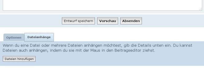

derkap hat geschrieben:Ich wollte hier auch eine Hardcopy von der Tabellenansicht reinhängen, aber ich find hier keinen Button dafür ?!?
Die Eingabeseite endet nicht beim Absenden-Button.

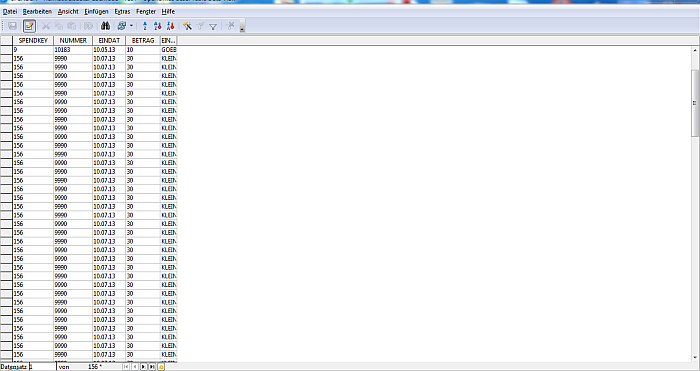

hier jetzt eine Hardcopy zu dem Phänomen, ich versuch auch nochmal, das Problem in einer reduzierten Test-DB mit einer Tabelle und einem Formular nachzustellen ...

derkap hat geschrieben:Hallo nochmal an die OO-Base-Fachleute,
Da fühle ich mich doch gar nicht angesprochen! Vielleicht aber kann ich doch etwas zur Erhellung des Problems beitragen.
Wenn du die Datentabelle öffnest, werden je nach Fenstergröße nur ein Teil des Datenbestands geladen und auch angezeigt. In diesem geladenen Bestand kannst du ungehindert blättern. Sobald es aber beim Blättern darüber hinaus geht, wird es problematisch.
Ich habe mir deshalb folgendes angewöhnt. Nach Öffnen der Tabelle navigiere ich grundsätzlich zum letzten und danach wieder zum ersten Datensatz. Auf diese Weise werden alle Datensätze geladen und stehen damit auch zum Blättern zur Verfügung.
