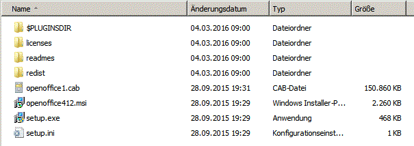

Zunächst entpacke ich "Apache_OpenOffice_4.1.2_Win_x86_install_de.exe" und erhalte folgende Dateien:
Ich entpacke nun "openoffice1.cab" und ändere dort eine Datei [1] und packe "openoffice1.cab" wieder ein.

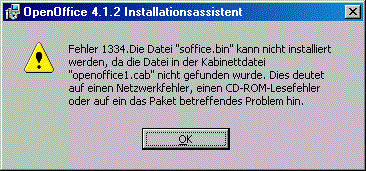

Wenn ich nun Setup starte läuft es zunächst normal, aber dann erhalte ich folgende Fehlermeldung:
obwohl die Datei "soffice.bin" definitiv in "openoffice1.cab" enthalten ist.

das Gleiche, d.h. die genannte Fehlermeldung wird angezeigt
