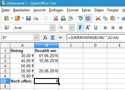

Hallo!
Ich habe eine Tabelle mit Geldeingängen und möchte die offenen Forderrungen zusammen addieren. In Excel funktioniert die Formel aus meinem Screenshot, doch Openoffice erkennt das Feld nicht als leer. Kann mir jemand sagen, was ich falsch mache?
Danke

So rechnet er die bezahlten Felder zusammen, dass habe ich auch schon hinbekommen. Ich möchte aber, die nicht bezahlten: WENN feld B = LEER dann addiere A

um bei dem Beispiel zu bleiben:
du könntest natürlich die Teilsumme von der Gesamtsumme abziehen:
=SUMME(A2:A6)-SUMMEWENN(B2:B6;"<>0";A2:A6)
Alternative:
=SUMMENPRODUKT((B2:B6="")*(A2:A6))
Gruß Holger

echo hat geschrieben:=SUMMENPRODUKT((B2:B6="")*(A2:A6))
Perfekt, danke!
