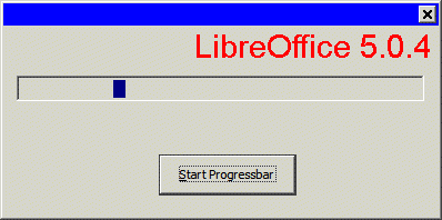

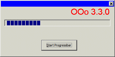

angehängte Datei läuft bei OO richtig, bei LO ist die Anzeige des Fortschritts in der Progressbar fehlerhaft.
Wer weiß etwas dazu?

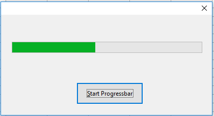

Hey Stefan,
läuft bei mir problemlos und korrekt.
Win 10, Lo 5.1.x
Vielleicht einfach mal updaten?

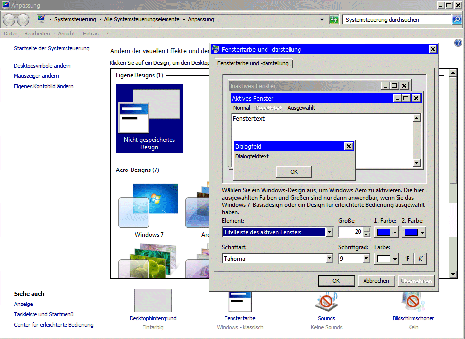

Edit: Alleine die Farbe deines Dialoges ist "merkwürdig". Nimmst Du noch Win 2000? Dann dürfte das nicht mehr kompatibel sein....

Gerade noch mal getestet: Auch mit LO5.2.1 64 bit und Win 10 keine Probleme.
das ist Windows 7 mit individueller Einstellung die optisch so ein Mittelding zwischen 98SE und 2K ist, das habe ich seit Jahren so

ich habe jetzt LO 5.1.6 heruntergeladen und installiert, dort funktioniert bei mir die Progressbar leider auch nicht und die benannten Einstellungen habe ich ohne Erfolg variiert.
