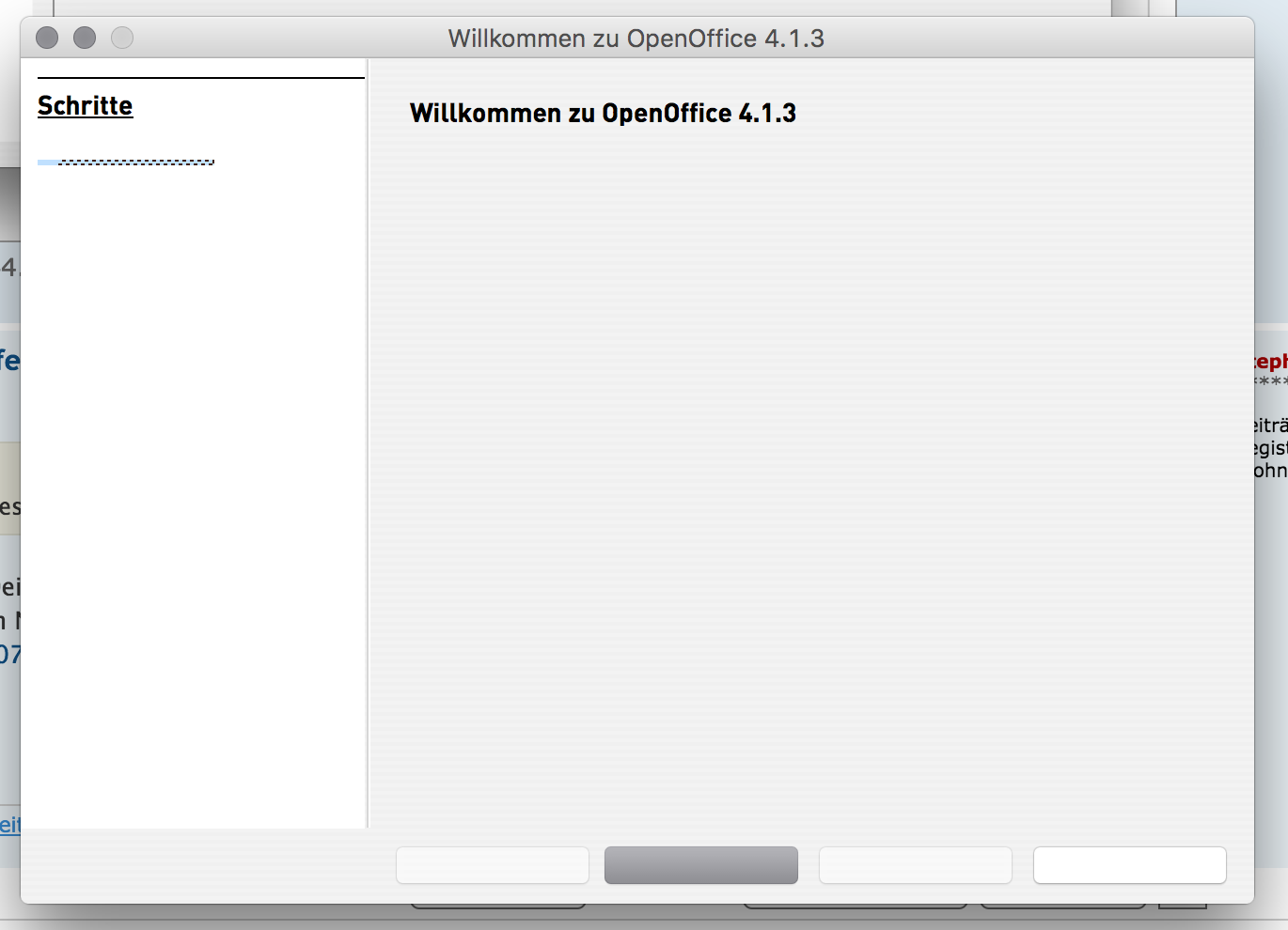

ich bin neu hier und habe natürlich ein Problem mit OpenOffice...
Ich nutze OpenOffice schon länger aber bei meinem letzen System-Update auf OS X 10.11.3 sind alle Beschriftungen in OpenOffice verschwunden und trotz diverser Rumprobiererei und Neuinstallation nicht wieder aufgetaucht. Um das zu zeigen, habe ich einen Screenshot angehängt.
Fällt jemandem etwas Zielführendes dazu ein? Ich bin natürlich beim checken eingeschränkt weil ich nichts lesen kann ;)
Es wäre super, wenn mir jemand einen Tipp dazu geben könnte.
Gruß, jörg

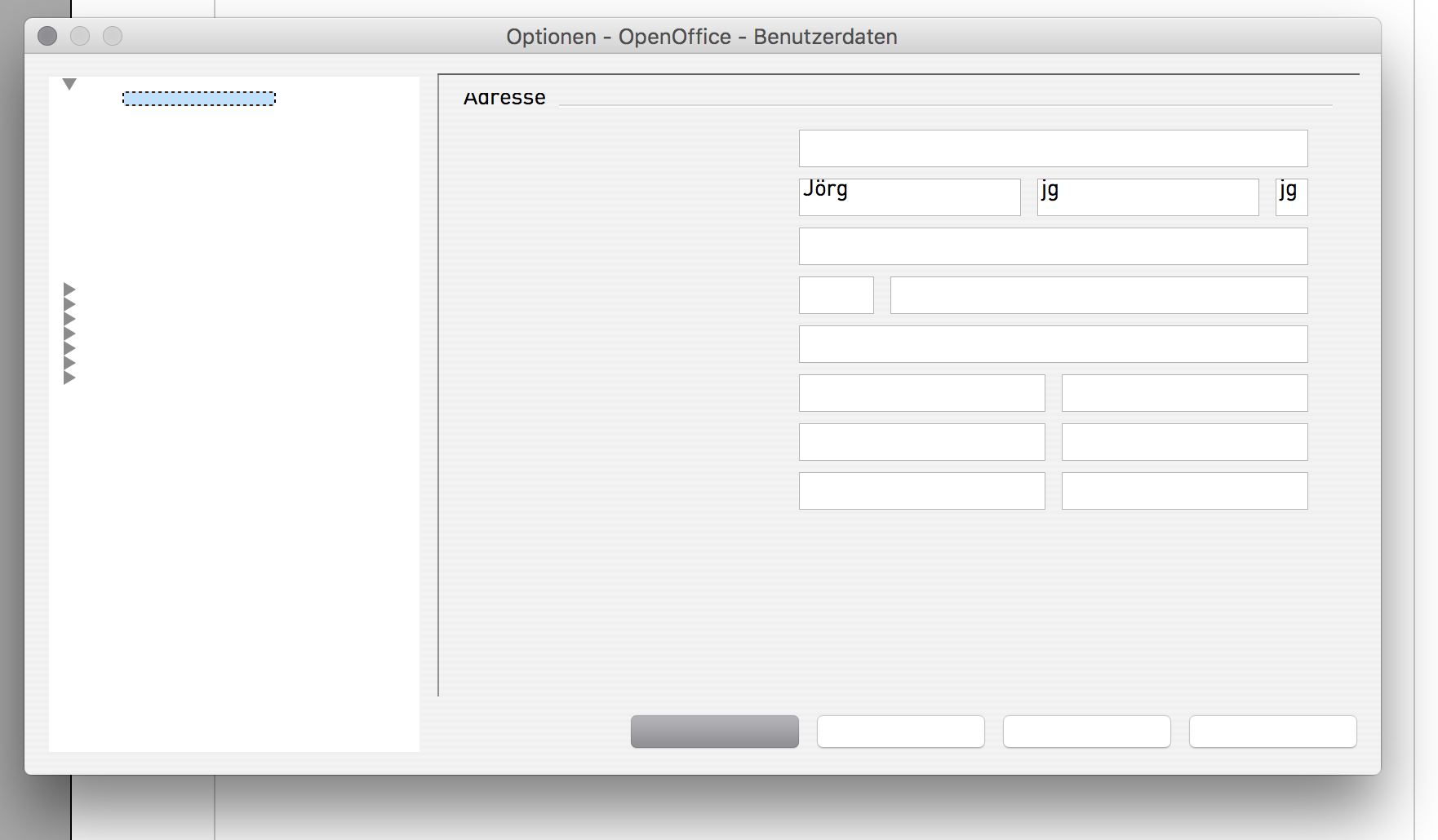

Re: Mac - 4.1.3 - Beschriftungen fehlen
Verfasst: Mi, 04.01.2017 14:19
von jm@erdnah.de
Hallo Stephan,
vielen Dank für den Tipp. Das hatte ich schon probiert.
Beim Mac liegt das Verzeichnis unter /Users/joerg/Library/Application Support/OpenOffice
Ich habe das Verzeichnis umbenannt, bekomme von OpenOffice brav ein neues angelegt ... aber der Effekt der fehlenden Beschriftungen bleibt. Auch nach einer erneuten Installation fehlen die Textinhalte der Oberfläche:
Bildschirmfoto 2017-01-04 um 14.14.26.png (91.96 KiB) 12287 mal betrachtet
Hm. Was meinst Du dazu?
Gruß, jörg

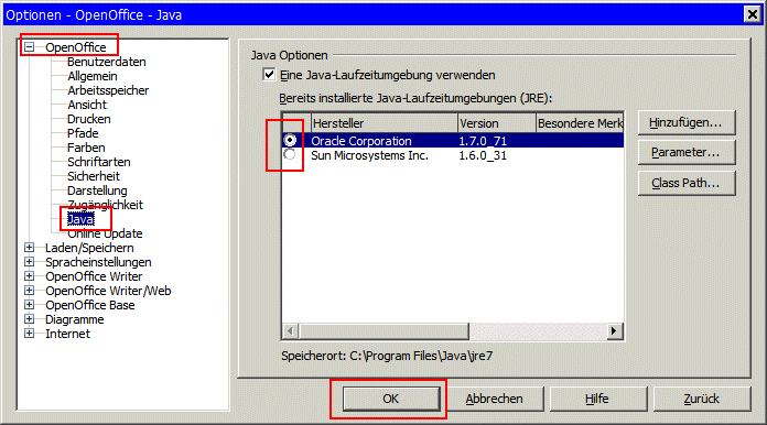

Verfasst: Do, 05.01.2017 14:36
Ich habe noch mal versucht im unbeschrifteten Einstellungs-Menue Java zu aktivieren
vielleicht hilft ein Screenshot, der Folgende ist AOO 4.1.2 unter Windows
Du musst wie folgt klicken:
-links oben auf das + vor OpenOffice um die Unterpunkte zu entfalten
-dann auf OpenOffice um diesen Punkt zu fokussieren
-dann 12 mal Pfeil-runter-Taste
und dann rechts den bei dir nicht ausgewählten Optionspunkt und unten die vierte Schaltfläche von links.

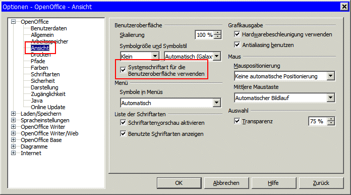

Verfasst: Do, 05.01.2017 17:48
so hier sieht die Dialogseite mit der Option für Systemschrift aus:
Verfasst: Do, 05.01.2017 18:36
von jm@erdnah.de
Hallo Stephan, Hallo Peter,
Wow. Das wars. Ich sehe Texte!
Also den Ausschlag hat der Haken "Systemschriftart verwenden" im Menuepunkt "Ansicht" gegeben. Ich habe den deaktiviert, habe dann den Rechner einmal neu gestartet und sehe nun Texte.
Wenn ich, um den Vorgang zu verifizieren, den Haken wieder setzen möchte, stürzt OpenOffice ab und wird beendet. Hier springt der Affe also ins Wasser.
Stephan, vielen Dank für euren Einsatz! Ich hatte mich schon das hässliche Microsoft-Ding benutzen und fluchen sehen... Daumen hoch!
