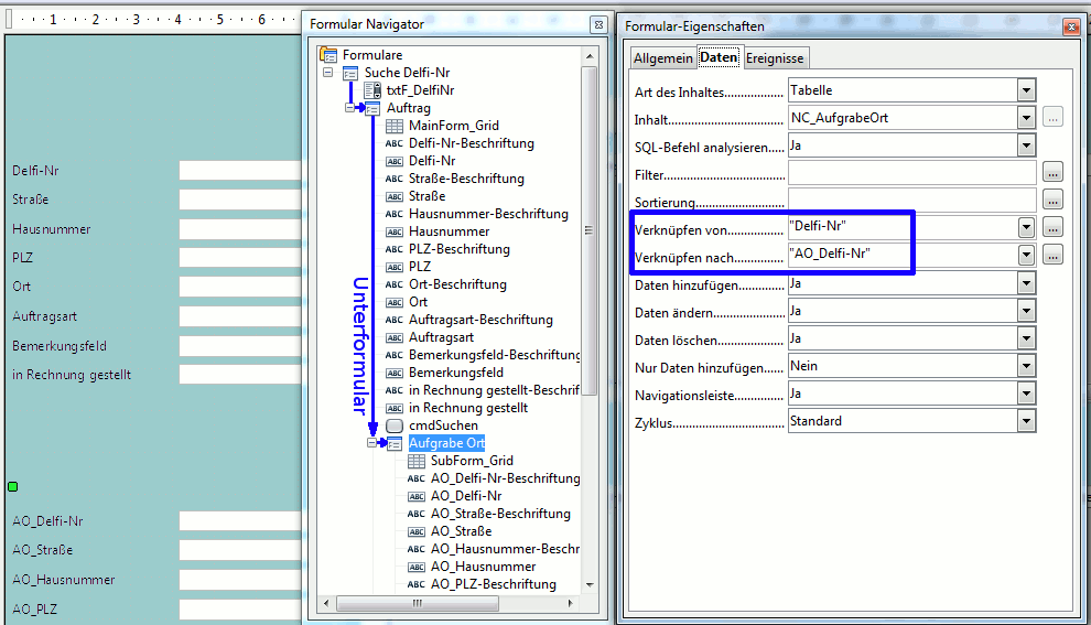

Meine frage ist wo dran lag es, das es nicht bei mir mit der der Delfi-Nr übertragen in AO_Delfi-Nr geklappt hat?
Schau in den Formularnavigator
Das du aus dem Listenfeld ein Textfeld gemacht hast, ist nicht nötig gewesen, das Listenfeld selbst fungiert als Suchfeld, wenn du den Anfang der Nr. eintippst ...
