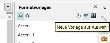

dann gibt es noch die Möglichkeit eine Formatvorlage aus der alten Zelle zu erstellen.
Alle Formatierungen, die nicht benötigt werden kannst Du dann entfernen.
Gruß Peter.
Gruß Peter.
- Neue Vorlage aus Auswahl.JPG (18.65 KiB) 18165 mal betrachtet
Re: Hintergrundfarbe einer Zelle ermitteln
... und ich darf ergänzen, dass man der neuen, also geänderten Zellvorlage einen passenden und besser beschreibenden Namen geben sollte.

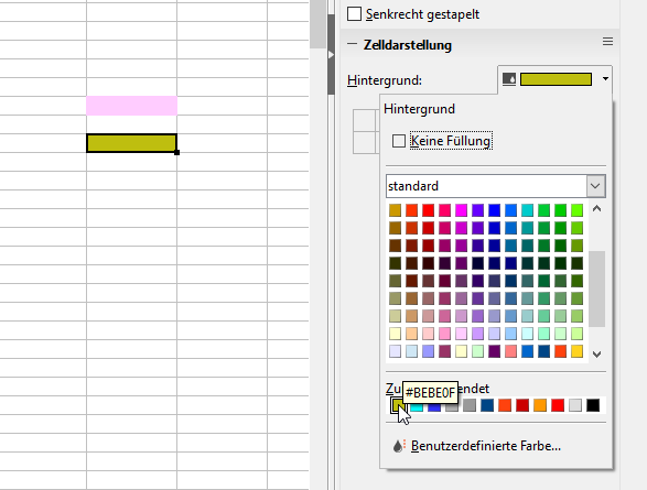

Hmm, wo ist eigentlich das Problem?
Die Hintergrund-Farbe wird doch exakt angezeigt - LibreOffice -> Seitenleiste.
in dem Fall hatte ich eine Zell mit einer benutzerdefinierten Farbe gefüllt - insofern zeigt der Tooltipp den Wert #BEBEOF an - also die entsprechende Hex-Darstellung der Farbwerte. Die Zelle darüber stammt aus der Standard-Farbpalette - die Farbe wäre dann dort markiert und der Tooltipp zeigt "Magenta 10".
Also eigentlich alles, was der Fragesteller sucht?
VG
Tom
VG
Tom

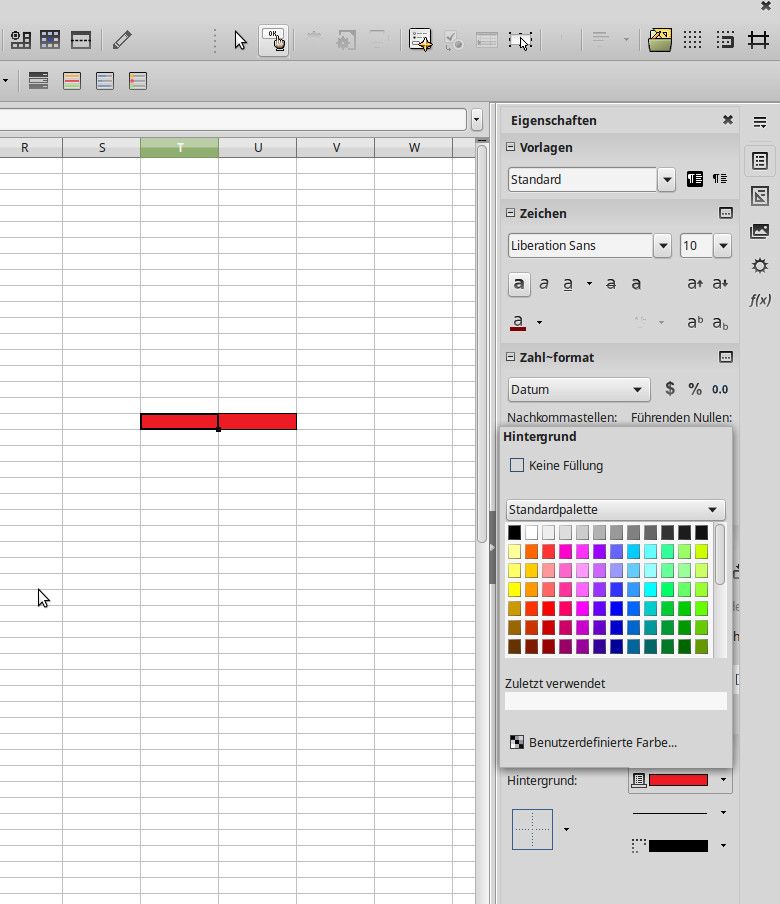

Das das Thema, meiner Meinung nach, nicht auf LO begrenzt war und Dein Tipp nur funktioniert wenn auch die zuletzt verwendete Farbe greifbar ist (Stichwort "zuletzt verwendet"), was bei OO nicht der Fall ist und bei LO auch nicht bei allen Versionen (ich weiß nicht ab welcher Version).Hmm, wo ist eigentlich das Problem?
danke fuer die hilfreichen Rueckmeldungen und Testdatei. Werde alles testen.
@Tom leider wird das warum auch immer eben nicht immer angezeigt. Siehe Sreenshot Danke und Gruß
Tschubi
Tschubi
Hey,
nö. Das war ja nur ein Beispiel. Wie es bei AOO ist , weiss ich nicht- müsst ihr probieren. Bei LO klickst Du einfach auf "benutzerdefinierte Farbe" und die aktuelle verwendete wird angezeigt... mit allen Details...Dein Tipp nur funktioniert wenn auch die zuletzt verwendete Farbe greifbar ist....
Benötigt wird aber doch die Funktion das ich eine Zelle mit einer Farbe versehe, dann zu einer weiteren Zelle springe und dort die gleiche Farbe anbringen kann und das geht, abgesehen davon das ich mir die Farbe im Kopf merke, nur mittels "zuletzt verwendet" in LO, denn "benutzerdefinierte Farbe" zeigt ja die Farbe die die aktuelle Zelle hat, nicht die der vorher ausgewählten (und gefärbten) Zelle.Bei LO klickst Du einfach auf "benutzerdefinierte Farbe" und die aktuelle verwendete wird angezeigt... mit allen Details.
Hinweis: Die Frage des Threadstarters hat sich im Laufe des Threads gewandelt, denn anfangs wollte er wirklich nur Informationen zur Farbe, später dann aber:
" ich möchte nicht die komplette Formatierung einer Zelle mit dem Pinsel übernehmen. Sondern eben nur die Farbe der Zelle!"
ja im Grunde hätte mir die Information zur Farbe gereicht, jedoch mit der Funktion/Makro Farbe auslesen ist es jetzt natürlich um einiges praktischer.
Ich habe versucht über Zelle Formatieren / Hintergrund an die Farbinformation zu kommen aber dort gibt es keine Option benutzerdefinierte Farbe, über die Seitenleiste, Zelldarstellung schon, jedoch das war mir zuvor nicht bekannt.
Wie auch immer Problem ist gelöst
Danke!
