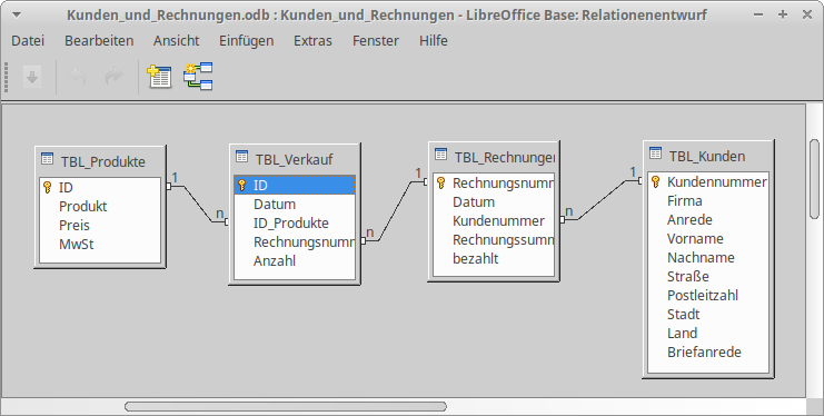

Ich habe mal angefangen und eine "Kunden_und_Rechnungen.odb" erstellt.
Es gibt vier Tabellen (siehe Anhang):
  • TBL_Produkte: Hier sollen die zu verkaufenden Produkte/Dienstleistungen inkl. Einzelpreis und optional Mehrwertsteuer aufgelistet sein
  • TBL_Verkauf: Hier sollen zu jedem verkauften Produkt das Verkaufsdatum, die Anzahl und die Rechnungsnummer, auf der das Produkt erscheint auftauchen
  • TBL_Rechnungen: Hier soll zu jeder Rechnungsnummer ein Rechnugsdatum, die Kundennummer des Käufers und die Rechnungssumme aufgeführt sein. Zusätzlich soll man ein Häkchen dransetzen können wenn die Rechnung bezahlt ist
  • TBL_Kunden: Hier sind alle Kunden unter einer eindeutigen Nummer registriert.
Die Beziehungen zwischen den Tabellen habe ich wie im Anhang dargestellt definiert:
Meine Frage ist jetzt zuerst mal: Ist das bisher so sinnvoll oder eher nicht?

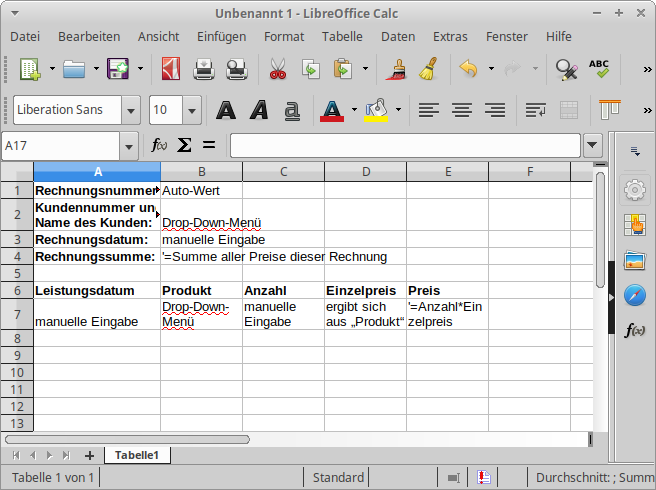

Als nächstes brauche ich ein Formular, das ungefähr so aussieht:
Hab das mal mit Calc gemacht, damit klar ist was ich meine. Damit sollen dann alle Rechnungsposten einer Rechnung eingegeben werden.

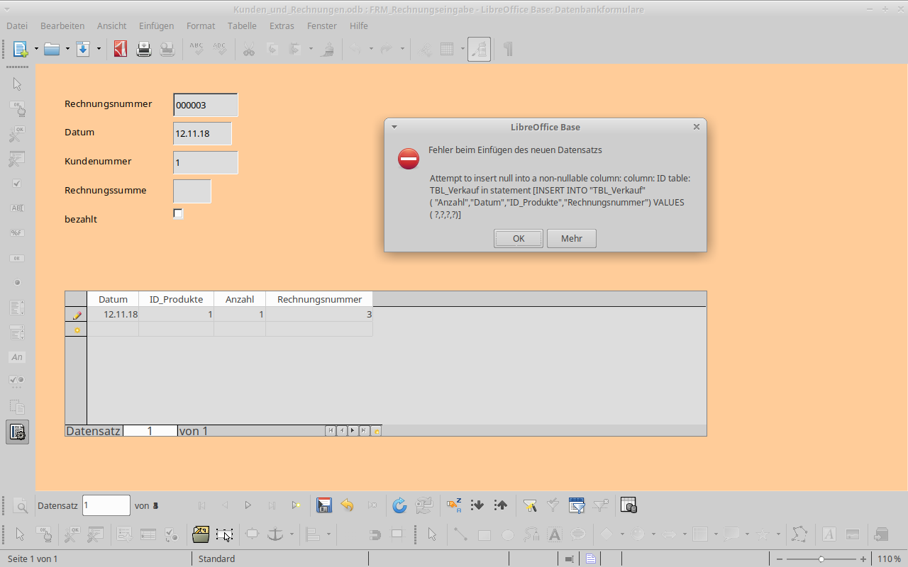

Habe das mal in ein Formular mit Unterformular eingebaut:
Wenn ich dann versuche einen Datensatz in die Tabelle einzugeben kommt diese Fehlermeldung.
Wäre froh wenn mir jemand helfen kann :)

die Rechnungssumme solltest Du nicht in eine Tabelle schreiben, sondern aus dem Verkauf ermitteln. Dann passen die Daten entsprechend immer zusammen. Ansonsten reicht das Ganze erst einmal, sofern Du nicht gleich zu Anfang darauf Rücksicht nehmen willst, dass sich die Preise der Produkte auch einmal ändern können.
Die Fehlermeldung in Deinem Formular kommt daher, dass Du in TBL_Verkauf ein Feld "ID" hast, das der Primärschlüssel sein soll. Vermutlich hast Du das zwar auf INTEGER gesetzt, aber vergessen, daraus auch noch einen AutoWert zu machen.

RobertG hat geschrieben: Fr, 19.01.2018 18:49Die Fehlermeldung in Deinem Formular kommt daher, dass Du in TBL_Verkauf ein Feld "ID" hast, das der Primärschlüssel sein soll. Vermutlich hast Du das zwar auf INTEGER gesetzt, aber vergessen, daraus auch noch einen AutoWert zu machen.
Ja, genau das war das Problem, danke :)
