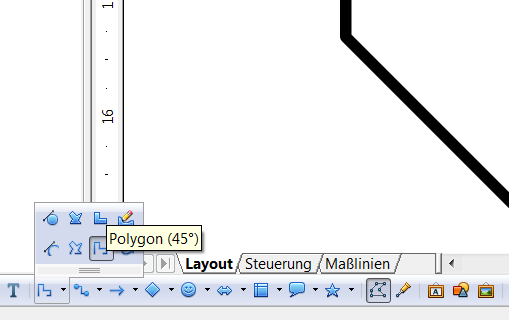

Hamani hat geschrieben: Mi, 21.03.2018 19:25ch möchte gerne um ein Rechteck ( ist die Holzplatte ) einen Rahmen zeichnen. Dieser soll auf Gehrung zugeschnitten werden. Also an beiden Enden 45° Schräge nach innen.
Poligon Zeichenwerkzeug - Maße mit Hilfe des Raster - Bezier schließen
Poligon zeichnen.png (18.39 KiB) 71247 mal betrachtet

was ich meine,ist es möglich den Winkel von 45° einzustellen.
Ich habe mal eine Datei angehängt um das Problem zu zeigen. Ich habe es mit dem Polygon Werkzeug gezeichnet.
VG
Markus
Re: Gehrung zeichnen
Verfasst: Di, 27.03.2018 18:39
von Rocko
Hamani hat geschrieben: Di, 27.03.2018 14:57Ich habe es mit dem Polygon Werkzeug gezeichnet.
... und anschließend das Polygon größer gezogen. Dass sich dabei der Winkel verändert, sollte dich nicht wundern.
