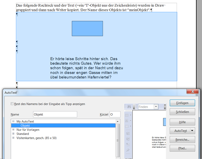

Stephan hat geschrieben: Do, 05.04.2018 10:17Kennt jemand einen Trick wie ich dieses Objekt als Autotext speichern kann?
Nebenbedingung: die Verankerung des Objekts müsste "Am Absatz" sein (ich weiß das es mit "Als Zeichen" ginge)
Gruppierte Zeichenobjekte werden nicht zu einem Objekt verschmolzen. Bei der Verankerung "Am Absatz/Kein Durchlauf" entstehen dadurch ggf. leere Absätze, die den zu speichernden Autotext trennen.
Als Autotext können nur zusammenhängende Textabschnitte abgelegt werden. Innerhalb dieses Textabschnitts werden dann auch die Objekte (auch nicht gruppierte) mit abgelegt. Deshalb muss bei Objekten, die Als Zeichen verankert abgelegt werden sollen, ein vorausgehender und nachfolgender leerer Absatz mit markiert sein. Die Verankerung muss innerhalb der Markierung sein. Deshalb lassen sich auch An der Seite verankerte Objekte nicht als Autotexte ablegen.

Hallo Rocko,
danke für Deine Mühe, aber was Du mir schreibst war mir bekannt, weswegen ich doch schrieb:
"Nebenbedingung: die Verankerung des Objekts müsste "Am Absatz" sein (ich weiß das es mit "Als Zeichen" ginge)"
außer:
ich bin mir aktuell nicht ganz sicher ob Du auch meinst das es mit Verankerung am Absatz gehen müsste wenn der Ankerpunkt innerhalb eines Absatzes wäre. Eigentlich nahm ich das nämlich an und mein Testabsatz bestand aus zwei "x" und der Ankerpunkt dazwischen.
Ich hänge mal ein besseres Beispiel an (das Original ist eine Kundendatei, die kann ich nicht hier hochladen), die Besonderheit ist nämlich das das gruppierte Zeichenobjekt den Satzspiegel überragt und ggf. eine vorhandene Kopfzeile verdeckt. Das Ganze soll die Rückseite einer Broschüre sein und darf nicht "an der Seite" verankert werden weil nicht auszuschließen ist das auf den vorhergehenden Seiten später noch Ergänzungen erfolgen die die Seitenumbrüche ändern.
Es geht im Kern um die Makroautomatisierung, händisch klappt das alles bzw. ich brauchte eine andere händische Lösung die sich leicht per Makro automatisieren ließe, vorzugsweise Autotext weil es schon ca. 20 andere Autotexte gibt (auch mit Grafiken, Tabellen) etc. die per Makro gehandhabt werden, was auch deshalb bequem ist weil man die Autotexte prima per Extension verteilen kann.
Schau mal bitte auf die angehängte Datei, diese entspricht jetzt mehr den Realitäten. (Der Ankerpunkt ist am ersten Absatz und liegt quasi hinter der Grafik)

Stephan hat geschrieben: Do, 05.04.2018 21:38"Nebenbedingung: die Verankerung des Objekts müsste "Am Absatz" sein (ich weiß das es mit "Als Zeichen" ginge)"
Deine Beispieldatei habe ich nur der Übersichtlichkeit halber ersetzt, da die Positionen des Zeichenobjekts eigentlich keine Rolle spielen. Wichtig ist nur die Verankerung innerhalb des Textes.
Allerdings musste ich feststellen, dass sich Bitmaps (Grafiken) nicht ablegen lassen, auch wenn sie Als Zeichen verankert sind (hier AOO 4.1.4).

Hallo Rocko,
danke, mir ist jetzt endlich klar geworden was ich falsch mache.
Du schriebst ja bereits gestern:
und das ist das Wichtige (und gilt auch für "am Absatz"). Mir ist das eigentlich auch bewusst/klar, nur weil das reale Bild so groß ist das es nur auf die Seite passt, habe ich offensichtlich keine zusätzlichen Absatz einfügen wollen (und das Bild danach etwas höherrücken) und das ist bereits der ganze Grund meines Misserfolges wie es scheint.
Ich schreibe im Moment noch "scheint" weil es händisch schon klappt, aber ich noch prüfen muss wie es beim realen Arbeiten per Makro klappt. Wenn ich das geprüft habe mache ich noch eine Notiz in den Thread hier.

Hallo Rocko,
Ja, es klappt auch per Makro, dieses spezielle Objekt einzufügen.
Danke für Deinen Denkanstoß.
