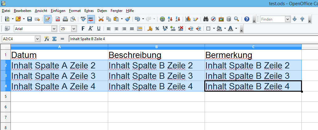

1. Drei Zeilen + drei Spalten in Calc kopieren (STRG+C)

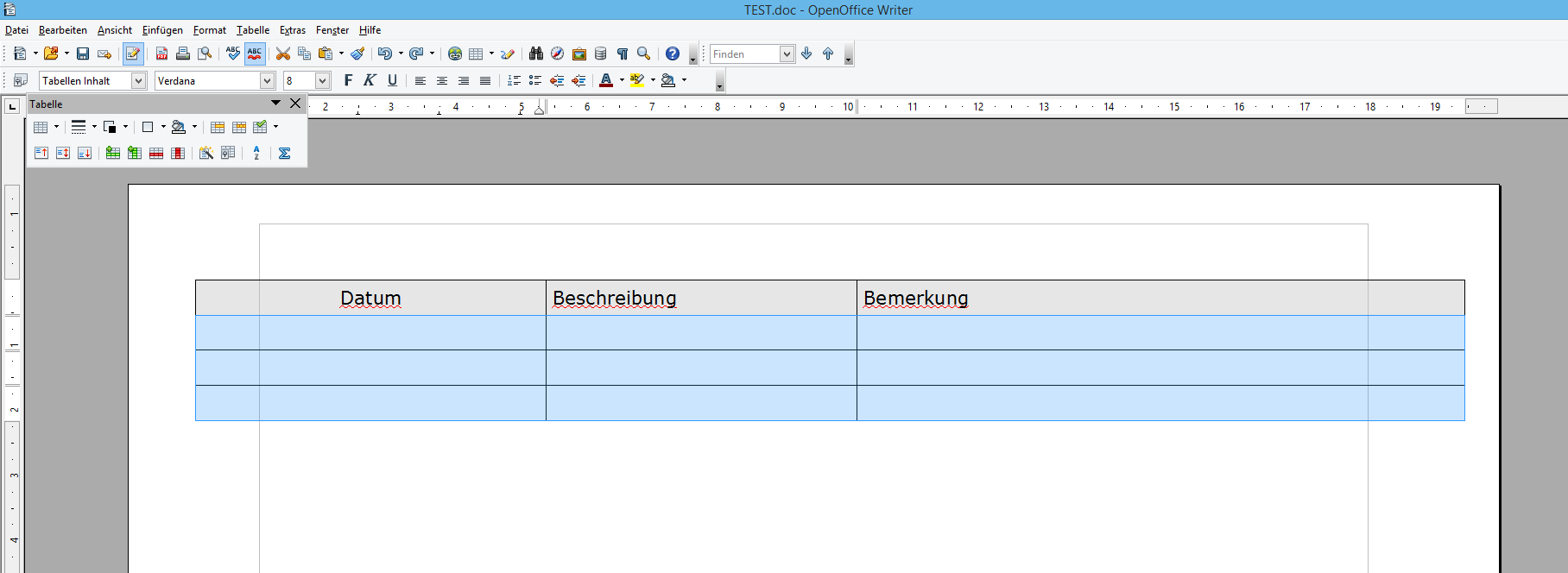

2. Writer Dokument mit fertig ersteller Tabelle öffnen

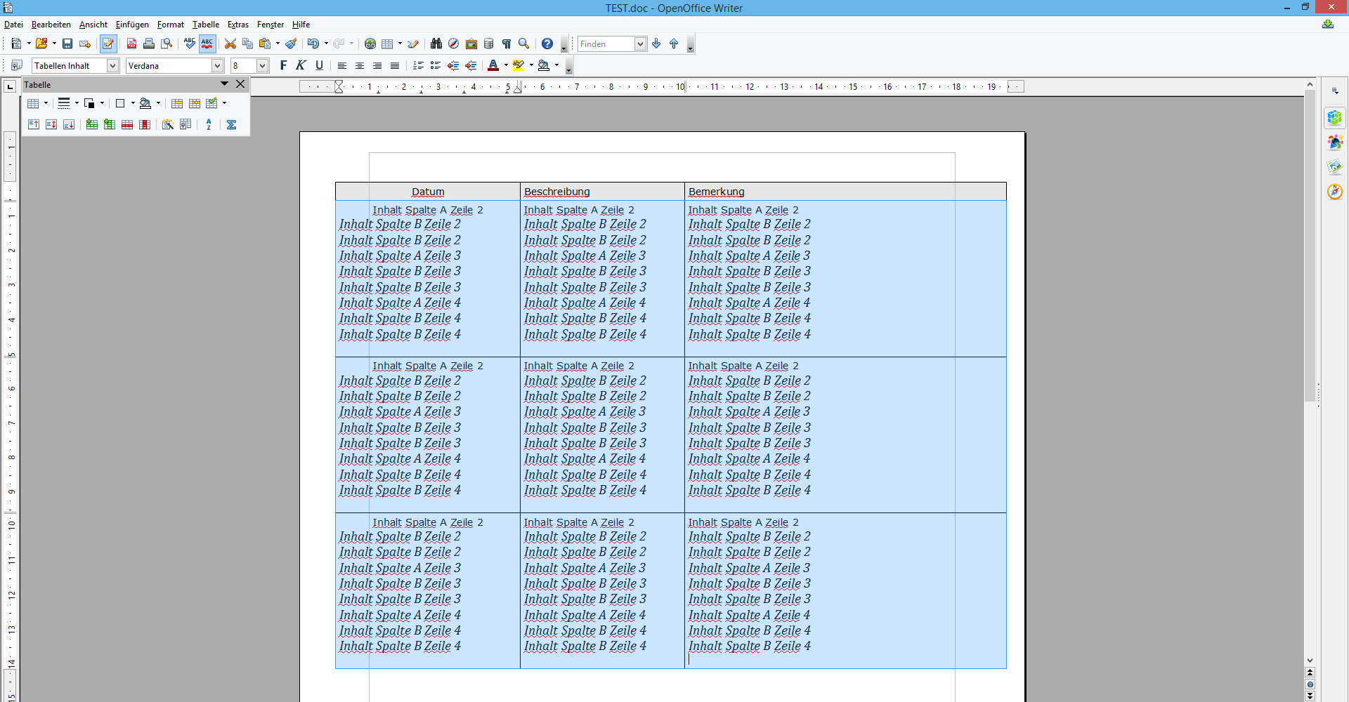

Sieht das ganze so aus:
----- Versuch 2 ------

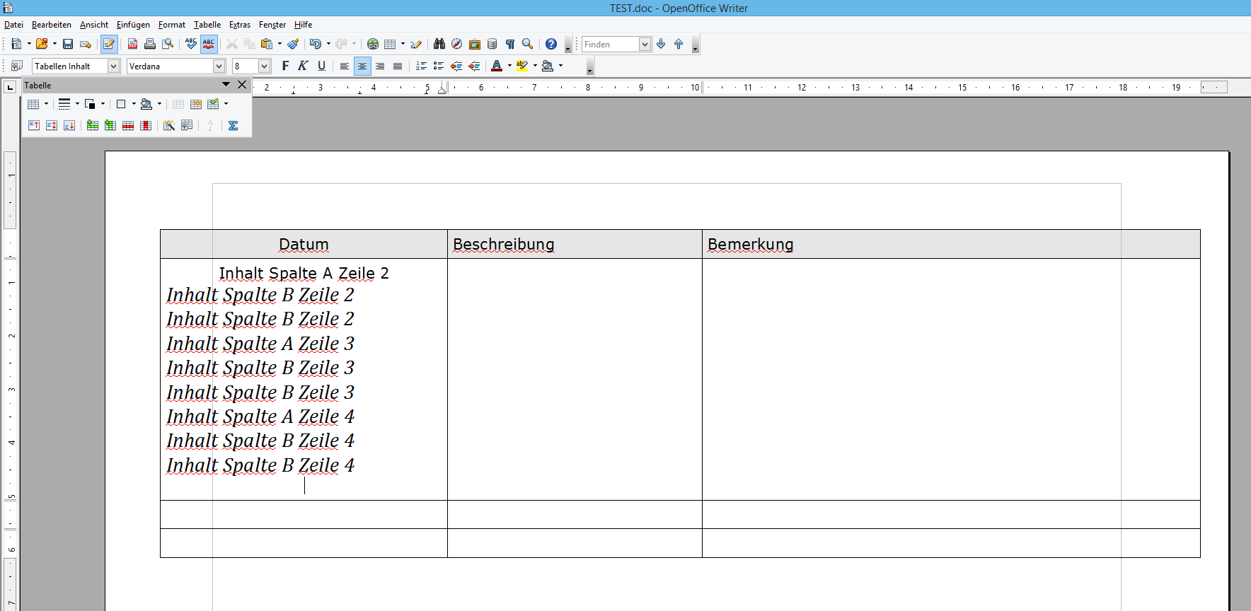

Wenn ich alle drei Zeilen und Spalten im Writer markiere:
und dann auf "Bearbeiten" -> "Inhalt einfügen" -> "RTF formatierter Text" auswähle, sieht das Ergebnis noch schlimmer aus:
