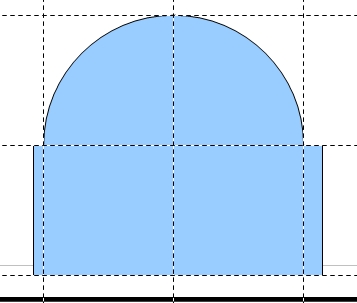

Nun wählen wir das gefüllte Rechteck aus.
Den Startpunkt für das Rechteck wählen wir wie folgt aus.
In der Horizontalen muss er weit links außen NEBEN dem Kreis liegen. Aber in der Vertikalen muss er genau auf der Mittellinie des Quadrates liegen.
Und nun wird das Rechteck so weit nach rechts unten gezogen, bis das die untere Hälfte des Kreises komplett bedeckt ist. Aber unbedingt darauf achten, das das Rechteck nach rechts über den Kreis hinausragt. Es darf jetzt oberhalb des Rechtecks nur noch der vollständige Halbkreis zu sehen sein, das würde dann in etwa so aussehen.
Nun zieht man mit der Maus eine Markierung so das beide Objekte eingeschlossen sind.
Jetzt einen Rechtsklick auf diese Markierung und dann =>Formen =>Subtrahieren.
Es dürfte jetzt nur noch der Halbkreis zu sehen sein.
