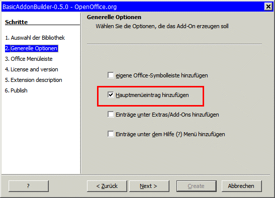

Re: Installation otx?
Hallo Stephan,
wenn ich das gut wüsste.
Wer mir sonst hilft weiß nicht weiter.
Es geht darum, dass man alles mögliche machen muss,
indem man eine Maske nach der anderen aufrufen muss,
um die Module in einem Menü zu zeigen.
Ich weiß gar nicht ob, ein Extention dafür erforderlich ist, oder auch anders machbar ist.
Siehe JPG
Wenn Du möchtest, kann ich eine 15 Seitenbeschreibung hoch laden
Martin

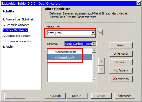

ja, für solche Menüs ist eine Extension genau der richtige Weg. Du musst Dir den schon benannten BasicAddonBuilder installieren und kannst dann dort ein Menü 'Zusammenklicken'Ich weiß gar nicht ob, ein Extention dafür erforderlich ist, oder auch anders machbar ist.
mmh ... zunächst einmal nicht, allerdings frage ich mich jetzt was auf 15 Seiten denn alles beschrieben ist? Doch nicht etwa nur Menüs?Wenn Du möchtest, kann ich eine 15 Seitenbeschreibung hoch laden
