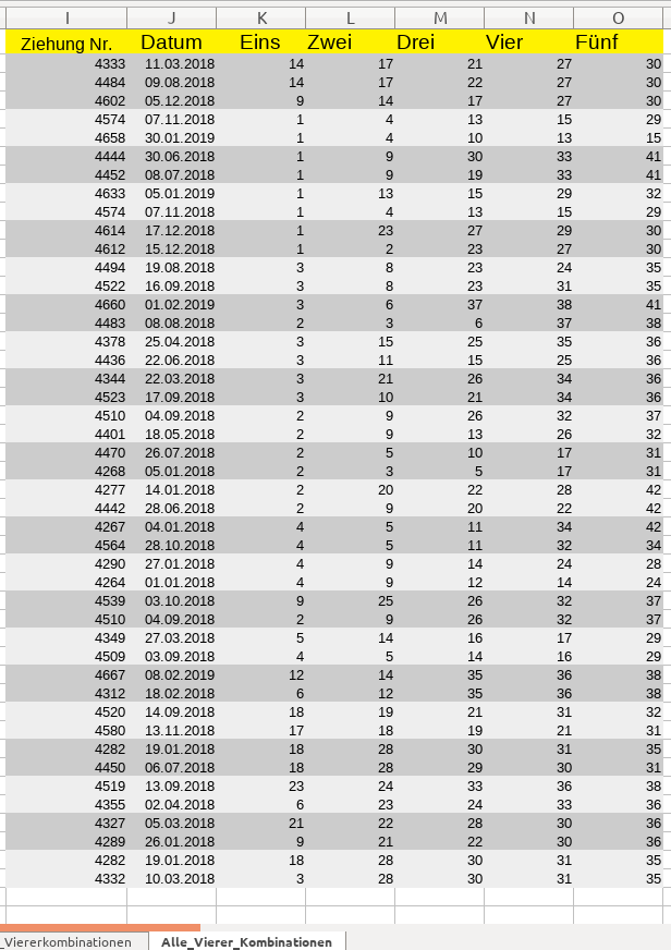

Anbei sende ich dir noch mal die häufigeren Vierfachtreffer.
Bildschirmfoto von 2019-02-12 17-37-50.png (62.61 KiB) 11973 mal betrachtet
Andreas
