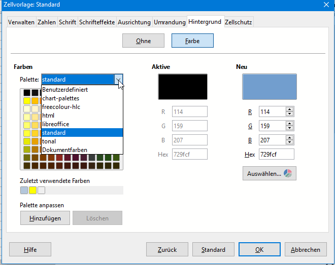

nachstehend ein Screenshot unter LO 6.2.1:
- 2019-02-19 15_03_32-Window.gif (20.86 KiB) 11144 mal betrachtet

wie man aus dem Screeshot leicht entnehmen kann, handelt es sich um die Formatierung der Zellvorlage
Standard. Die Formatierung der Zellen enthält jedoch dieselbe Palette.

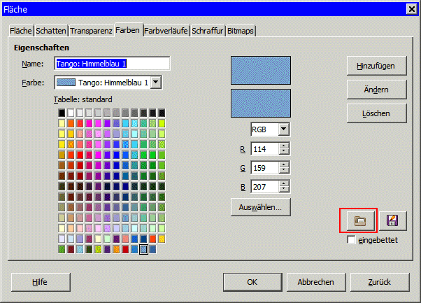

Ja. Zeichne ein REchteck ins Tabellenblatt und wähle im Kontextmenü des Rechtecks den Eintrag "Fläche...", wechsele im eRscheinenden Dialog zum Register "Farben" und lade dort mit der Schaltfläche "Load Color List" (rechtsseitig im Dialog nicht ganz unten) die gewünschte Palette (aktiviere NICHT die OPtion "einbetten"). Bestätige mit OK und schliesse den Dialog.
Lösche das gezeichnete REchteck wieder.
Die so geladene Farbpalette steht nun programmweit zur Verfügung.
(Hinweis. der adäquate Weg über Extras-Optionen-LibreOffice-Farben führt NICHT zum Erfolg obwohl der Dialog gleich aussieht.)

So sieht der richtige Dialog aus:
- Fläche-Farben.gif (49.03 KiB) 11002 mal betrachtet

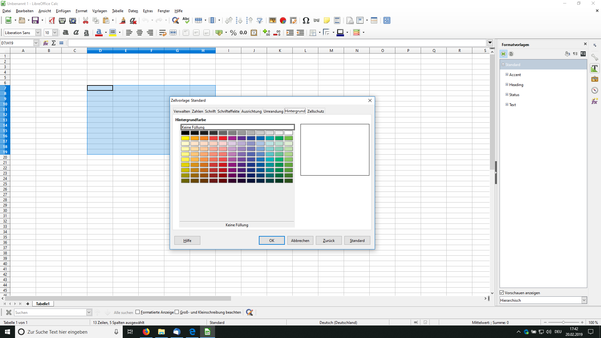

Bei meiner Formatvorlage: Standart habe ich nicht die von Dir angeigten Einstellmöglichkeiten (s. Screenshot (13)).
Was mache ich falsch?
SG vierviervier

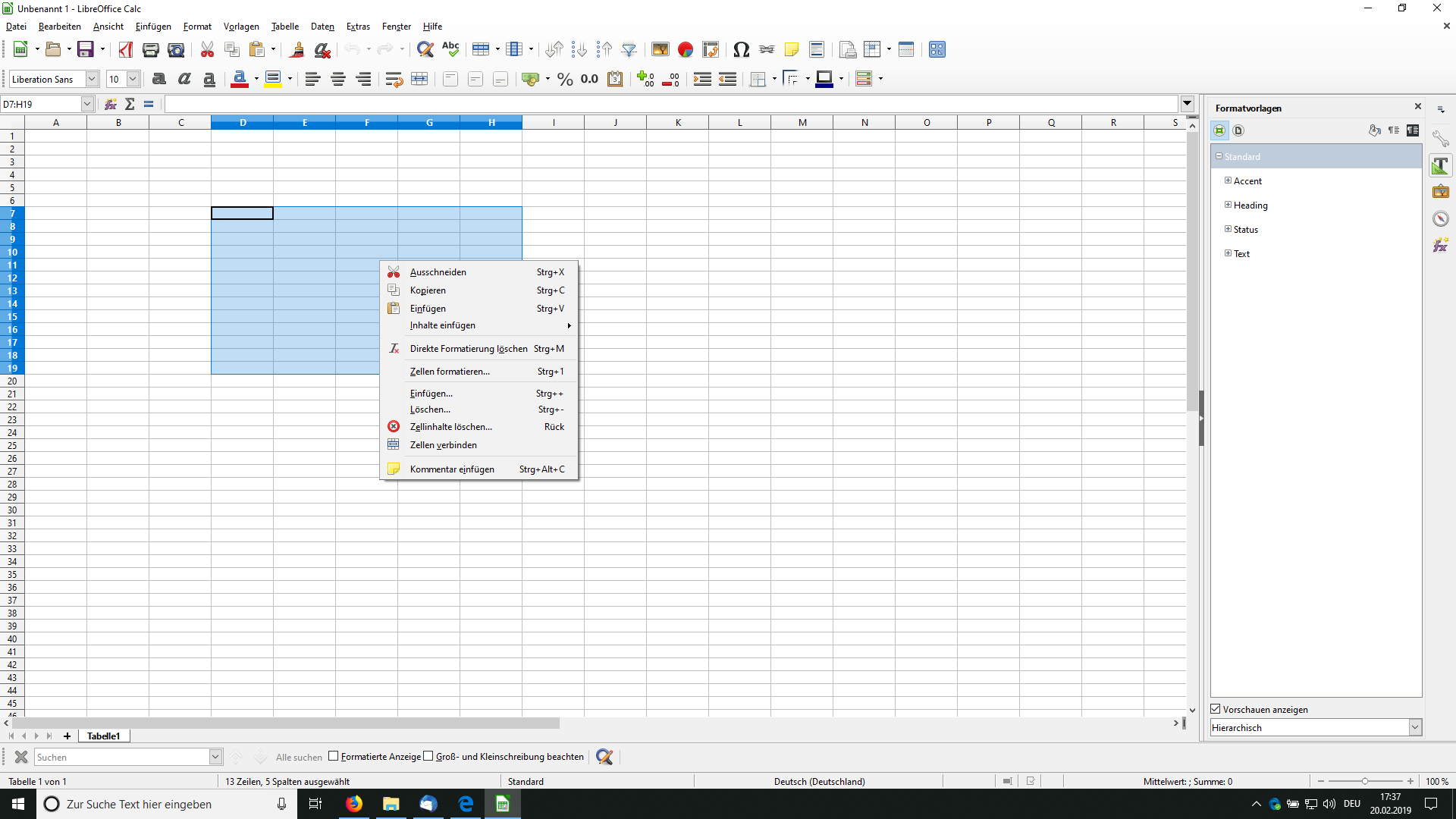

- Screenshot (13).png (175.87 KiB) 10962 mal betrachtet
Re: Hintergrund: verschiedene Farbpaletten wählbar?
Verfasst: Mi, 20.02.2019 17:38
von vierviervier
@Stephan: Hab das mit dem Rechteck probiert, dann Rechtsklick, aber da ist kein Menupunkt "Fläche", oder habe ich die falsch verstanden?
Weiß noch nicht, wie ich zu der Dialogbox "Fläche" kommen.
SG vierviervier
- Screenshot (12).png (161.85 KiB) 10964 mal betrachtet
