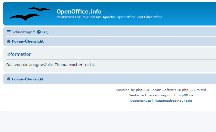

Spukt es hier?
1) Beim Ankllicken des Benachrichtig.Links in meiner Mail erscheint
Screenshot_2019-06-10 OpenOffice info - Information.png (12.74 KiB) 10256 mal betrachtet
2) Der Beitrag von Mondblatt24 erscheint hier nicht mehr
3) Meine Antwort darauf ebenfalls nicht.
??? Rätselhaft !!
Re: Frage: Lange formatierte Zeichenketten ersetzen
Verfasst: Mo, 10.06.2019 11:19
von Mondblatt24
Hallo MeckOffice,
Ja, weil ich ihn gelöscht habe nachdem Du den Anhang oben eingefügt hast, und der Beitrag so gegenstandslos war.

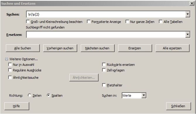

von MeckOffice
Danke, aber leider noch kein Erfolg! So sieht meine Suche aus. Anzeige: Suchbegriff nicht gefunden!
Bin ich zu blöd?
Hast Du es selbst mal probiert an meiner Muster-Tabelle?
Könnte es an irgendwelchen sonstigen Einstellungen liegen?
Verfasst: Mo, 10.06.2019 11:47
von Mondblatt24
Reguläre Ausdrücke ankreuzen.
Verfasst: Mo, 10.06.2019 11:55
von MeckOffice
Hallo Peter,
danke vielmals, es hat endlich geklappt!
Also bin ich doch wohl zu blöd! Dabei hatte ich doch eigentlich sämtliche Knöpfe gedrückt ...usw.
