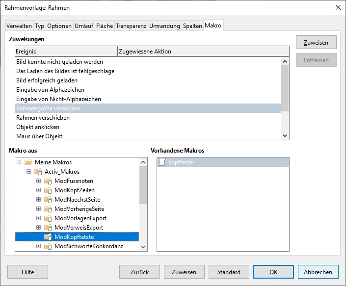

Die Feldgröße möchte ich verändern.
In dem Code gibt es dazu kommentierte Zeilen.
Dort habe ich schon verschiedene Werte versucht, bin aber nicht zum Ziel gekommen.
In der JPG seht ihr, dass die ungeraden und geraden Seite dort oben unterschiedliche Anordnungen haben.
Es gibt eine Rahmenvorlage.
Benötige ich 2 Rahmenvorlagen?
In der Rahmenvorlage habe ich es versucht, fand aber nichts über die Lage links und rechts.
Muss der Code geändert, ergänzt werden?
Nein, der Screenshot zeit die Makrozuordnung für das Ereignis "Rahmengröße verändern" einer Rahmenvorlage.
Keine Ahnung da ich nicht verstehe wohin die Frage zielt. Wahrscheinlich brauchst Du Keine, da im Makro ja überhaupt keine Rahmenvorlagen benutzt werden.
im Dialog de Rahmenvorlage, im Register "Typ" im Bereich "POsition" ist das zu finden.
