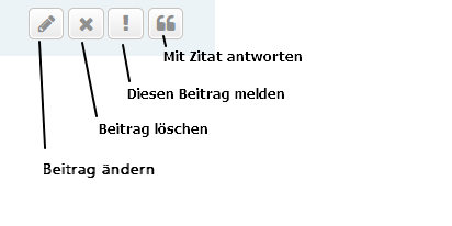

@Officeclerk:
Hinweis: Man kann Beiträgen auch nachträglich was hinzufügen, wenn mal was vergessen wurde.
