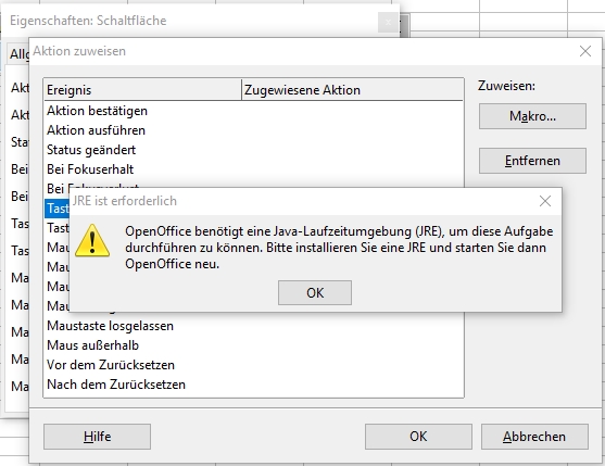

Für einen Tipp, wo ich vielleicht 'falsch abgebogen bin' wäre ich dankbar.
Du hast mutmaßlich ein 64Bit Java installiert, OO benötigt jedoch immer 32Bit JRE, auch unter einem 64Bit Betriebssystem
Ich möchte in einer Calc ein Makro laufen lassen.
Dazu ist garantiert kein Java nötig, sondern lediglich beim Versuch das Makro z.B. einer Schaltfläche zuzuweisen fragt OO nach Java.
aber es bleibt auch immer an derselben Stelle hängen
wohl kaum deshalb weil kein Java da ist, denn dazu müsste das Makro selbst auf Java zugreifen (i.S. eine Java-Anwendung aufrufen), was sehr ungewöhnlich wäre und garantiert nicht bei Makros vorkommt die Du selbst in der Basic-IDE erstellt hast.

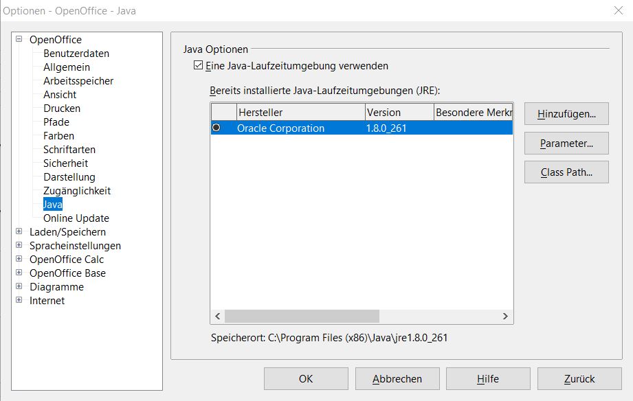

Hallo Stephan,
vielen Dank für Deine Hinweise. Das Erste konnte ich beheben. Java habe ich neu installiert. Obwohl an keiner Stelle abgefragt hat es jetzt offenbar die richtige Version installiert >>
2020-10-11 13_17_52-Optionen - OpenOffice - Java.jpg (63.5 KiB) 16764 mal betrachtet
Zu Hinweis 2: Ich habe in einer Calc 'Makro aufzeichnen' angeklickt und danach verschiedene Sachen ausgeführt (Begriff gefiltert, Spalten gelöscht, Formel erstellt und über die verbliebenen Zeilen nach unten kopiert). Danach habe ich die Makroaufnahme gestoppt und ihr einen Namen gegeben.
Wenn ich jetzt in die ursprüngliche Datei gehe, auf 'Makro ausführen' klicke, das von mir entsprechend benannte Makro auswähle, dann läuft es wieder an, führt einige Kommandos (filtern, Spalten löschen) aus und bleibt dann irgendwann wieder hängen!?
Wenn Du hiernach noch eine Idee hättest!? Gibt es noch Infos, die meinerseits fehlen?

Hallo Stephan,
trotz des Fazits erstmal vielen Dank für die viele Arbeit, die Du Dir gemacht hast. Nach meiner Interpretation (im Schnelldurchgang) werde ich mal versuchen, ob ich es hinbekomme jeweils ein Makro für eins, zwei Schritte zu erstellen....Spalte markieren....Spalte löschen.
Wenn das funktionieren sollte, werde ich versuchen mich 'vorzuarbeiten'. Für die geplante Anwendung wäre es nicht dramatisch mehrere Makros auszuführen.
Wie gesagt, wenn ich das nicht missverstanden habe.

ich sitze Abend für Abend an demselben Problem: Habe alle möglichen Downloads von JRE (32 Bit für Windows, offline) ausprobiert, natürlich auch die von Java und Oracle direkt; meine letzte Hoffnung war eine Neuinstallation anlässlich der neuen Version von OO, nebst Neuanlage des Benutzerverzeichnisses.
Aber es bleibt dabei:
Weder erkennen die Extras/Einstellungen/OpenOffice/Java die installierte JRE, noch wird der Pfad C:\Program Files (x86)\Java\jre1.8.0_281\bin für das Hinzufügen akzeptiert.
Auch wenn mein Laptop schon 8 Jahre alt ist, läuft Windows 10 problemlos. Mein Makro mit Steuerelementen sollte da zum Laufen zu bekommen sein.
Falls ich kapitulieren muss: Gibt es in OO eine Altenative zur Steuerung mittels Interaktiver Elemente über Java?
Danke fürs Gedankenmachen!
Rudi
das ist alles richtig, wie es dasteht.
Natürlich ist es nicht normal das Java nicht erkannt wird, nur da Du alles richtig gemacht hast, weiß ich nicht was ich Dir sonst raten soll zu tun.
Du könntert testweise parallel zum installierten OPenOffice, OPenOffice-Portable (https://portableapps.com/de/apps/office ... e_portable) installieren und schauemn ob das Java erkennt.
Das Alter des Laptops spielt keine Rolle (mein bevorzugtes Notebook ist ca. 13 Jahre alt -->https://thinkwiki.de/T60).
Schon am Anfang des Threads hatte ich geschrieben das Java nicht nötig ist damit Basic-Makros laufen, sondern lediglich eine Warnung erscheint die man notfalls ignorieren kann.
SChildere doch bitte einmal was Du genau tust und was es für Meldungen hinsichtlich Java gibt und was passiert wenn Du diese Meldungen einfach ignoirierst.

Hallo Stephan,
vielen Dank für Deine prompte Antwort!
Schildere doch bitte einmal was Du genau tust und was es für Meldungen hinsichtlich Java gibt und was passiert wenn Du diese Meldungen einfach ignorierst.
Schön wär's, man könnte auf JRE verzichten. Sobald ich ein Button aus dem Formular oder aus einer Symbolleiste mit einem Makro verbinden möchte, bekomme ich eine Fehlermeldung bzgl. fehlender JRE, aus der ich nur mit ESC-Dauerfeuer rauskommen kann (s.o.). Für den Gebrauch von Steuerelementen scheint man an der JRE nicht vorbeizukommen.
Du könntest testweise parallel zum installierten OPenOffice, OPenOffice-Portable (https://portableapps.com/de/apps/office ... e_portable) installieren und schauen ob das Java erkennt.
Heiße Kiste, höre ich zum ersten Mal. Ich habe es sogar hingekriegt.
Ich fasse es nicht - da klappt's. Warum?? Egal! Du bist ein Könner!!
Wieso "testweise"? Kann ich mit dem Portable nicht einfach weiterarbeiten? Und das kaputte "große" OO exekut... äh, einfach deinstallieren?
Jedenfalls tausend Dank! Ich bin regelrecht erlöst.
stimmt
stimmt nicht.
Ich habe es jetzt extra selbst ausprobiert, damit mich mein Gedächtrnis nicht trügt, und es klappt:
DRücke mehrfach OK (bei mir 15 Mal) um die JRE-FEhlermeldung zu beenden und danach kommt der Makrodialog um das Makro z.B. einer SChaltfläche zuzuweisen und anschliesend funktioniert die Schaltflächje/das Makro ganz normal.
Zwar unbequem aber es geht.
Kannst Du.
Du kannst dann auch per Hand DEin SYstem so einrichten das das Öffnen von DAteien mit Doppelklick klappt, aber dazu musst Du Dich in einem Windows-Forum schlau machen.
