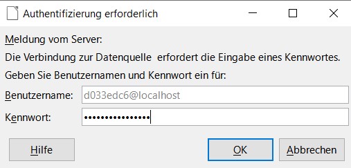

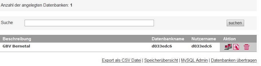

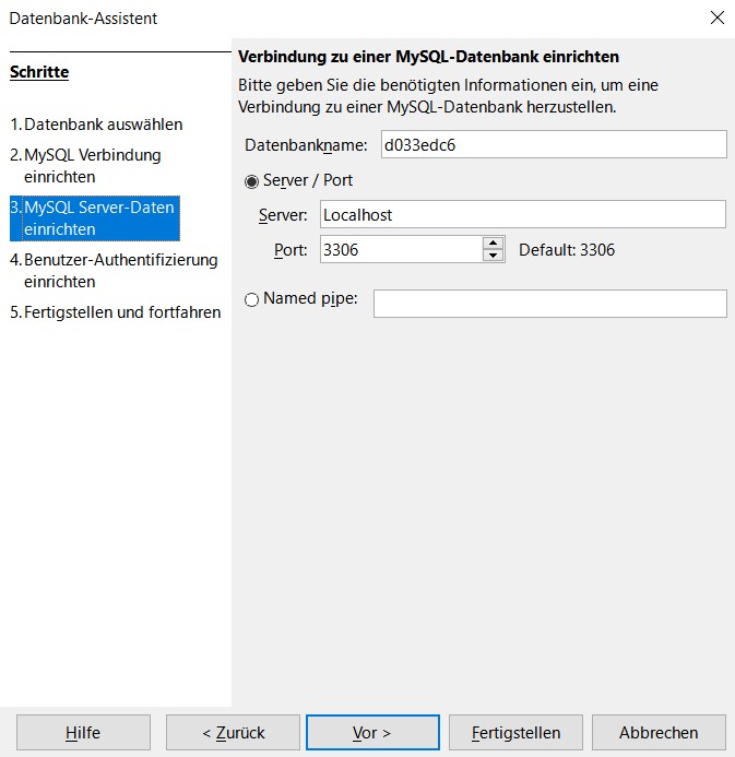

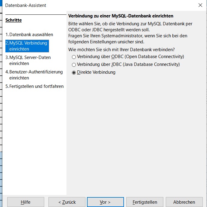

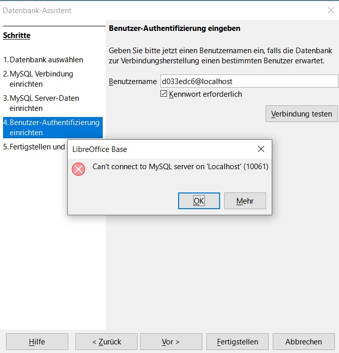

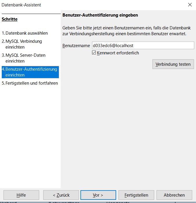

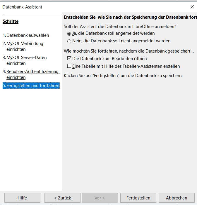

Die Verbindung geht nicht.
Was mache ich falsch?

das kann nicht funktionieren, da localhost eben Deinen eigenen Rechner bezeichnet, also oft die Situation, dass man sich als Netzadministrator auf den eigenen Server einloggt und damit auf demselben Rechner arbeitet oder dass man mit einer wirklich lokal installierten MariaDB (habe ich auf meinem Laptop) arbeitet.
Im LAN kann man auch direkt IP-Nummern verwenden, z.B. user@123.456.789.012 aber Deine Datenbank ist ja irgendwo im WWW. Wenn Du also eine Domain wie example.com hättest würde ich erstmal User@example.com vermuten.
Mfg, Jörn

Verfasst: Di, 20.10.2020 10:27
von RobertG
Du kommst mit phpMyAdmin auf die Datenbank, soweit ich das richtig gelesen habe.
Dann steht in der Titelzeile der Name des Servers und der Name der Datenbank. Statt "localhost" musst Du bei Dir jetzt den Namen des Servers eintragen.

Danke, ich habe es geschafft.
Ich habe jetzt etliche Versuche gemacht, bis zum Ende war der Server Der Loginname punkt kasserver.com
Durch viel rumprobieren bin ich auch drauf gekommen, daß der Port nach außen gesperrt war. Konnte ja nicht gehen.

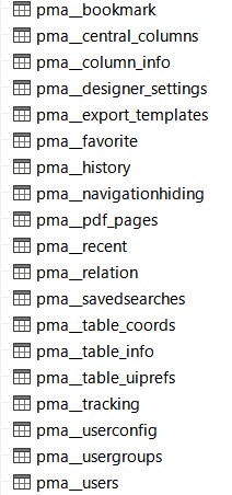

Allerdings ist mir jetzt noch was aufgefallen:
1. Habe ich keine Adminrechte, obwohl ich diejenige bin, die die Datenbank erstellt habe. Es gibt auch keinen anderen Benutzer.
Ich kann an den Tabellen nichts ändern.
2. sind da Tabellen, die ich nicht erstellt habe und mit denen ich nichts anfangen kann:

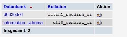

die Tabelle mit
pma_
lassen darauf schließen, dass Du nicht in Deiner eigentlichen Datenbank unterwegs bist sondern in der Benutzerkonfiguration von phpMyAdmin. Dort wird dieses Kürzel zum Anfang gesetzt.
Da ist noch etwas faul an dem Zugang. In der Regel heißt die Datenbank bei einem Provider genau so wie der Benutzername, mit dem Du Dich anmeldest. Dann steht Dir bei sauberer Konfiguration auch nur das zur Verfügung, was genau zu Deinem Benutzernamen passt.
Zeige doch einmal mit einem Screenshot, was Du jetzt in Deinem Tabellencontainer angezeigt bekommst. Vielleicht sind da ja mehrere Datenbanken verzeichnet, auf die Du Zugriff hast.
... und zu den Abbrüchen: Zumindest unter LibreOffice ist die JDBC-Verbindung die, die am besten nutzbar ist. Dort muss allerdings ein Parameter zusätzlich angegeben werden, so dass die Verbindung automatisch aufrecht erhalten wird:
jdbc:mysql://«Host der Datenbank»:3306/«Datenbankname»? autoReconnect=true
Siehe dazu das aktuelle Handbuch, S. 76
Screenshot 2020-10-21 2302220.jpg (34.59 KiB) 13695 mal betrachtet
Der Dateianhang Screenshot 2020-10-22 000920.jpg existiert nicht mehr.
Screenshot 2020-10-22 000102.jpg (18.83 KiB) 13695 mal betrachtet
Screenshot 2020-10-21 230220.jpg (34.59 KiB) 13695 mal betrachtet
