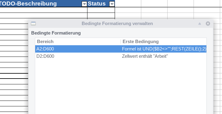

Würde gerne weitaus mehr Regeln hinzufügen. Die aktuell 1. Regel (es ist eine Regel, die jede 2. Zeile, falls sie Daten in Spalte B haben, farblich hinterlegt) möchte ich dann irgendwo weiter unten haben.

Geht das bei dir nicht, wenn du Menü Format | Bedingte Formatierung | Bedingung aufrufst?

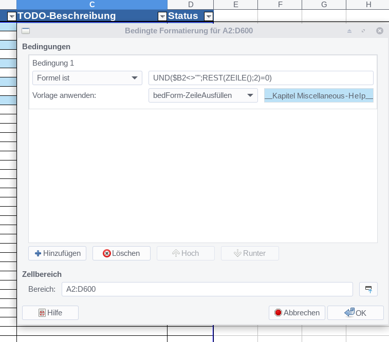

Habe da nichts zu verschieben, da ich nur eine Regel sehe.
Es sieht da so aus:

Willst Du mehr, füge welche hinzu.
Der Button Hinzufügen ist jedenfalls vorhanden.

Wenn ich dort eine Bedingung hinzufüge, ist die Bedingung für den exakt gleichen Bereich. Bringt also nichts.
(Die Bedingungen, wie sie auch im Eröffnungspost zu sehen sind, sind für verschiedene Bereiche.)
Oder wie könnte man eine 2. Regel zur 1. Bedingungen hinzufügen, diese dann aber für den Bereich D2:D600 machen?
Falls das bei Euch klappt, könntet Ihr das vielleicht Schritt für Schritt erklären? :)

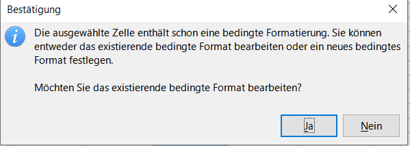

Die beiden Bereiche (im Screenshot der Frage) überschneiden sich doch, erhältst Du keine Warnmeldung?

das Problem sind die überlappenden Bereiche.
Weise A2:C600 die eine Bedingung und D2:D600 beide Bedingungen zu. Letzteren kannst du dann eine Reihenfolge verpassen.

im Hintergrund wird die Problematik sein, wie die bedingten Formatierungen abgearbeitet werden. Offensichtlich werden die Bereiche nacheinander abgearbeitet und die erste hat Priorität.
Leider fehlt hier wirklich eine Option die Reihenfolge der Bereiche (in der Auflistung ->bedingte Formatierung->Verwalten) zu ändern. Mann muss sich also genau überlegen, in welcher Reihenfolge man die bedingten Formatierungen formuliert.
Manuell lässt es sich im Nachhinein (meines Wissens) nur durch Manipulation der content.xml lösen.
