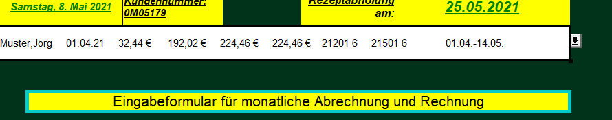

in einer Calc-Tabelle habe ich ein Auswahlfeld, welches über Daten-> Gültigkeit auf einen Bereich zugreift.
Gibt es eine Möglichkeit, dass mir automatisch immer der letzte Eintrag dieses Bereiches angezeigt wird ohne manuell auszuwählen ?

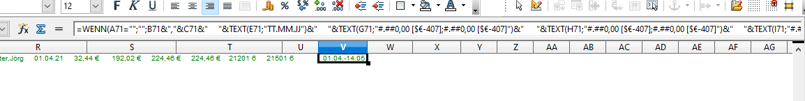

der Bereich umfaßt mehrere, nicht zusammenhängende Spalten mit Text oder Zahlen. Ich verwende dazu untenstehende Formel.
=WENN(A4="";"";B4&","&C4&"     "&TEXT(E4;"TT.MM.JJ")&"     "&TEXT(G4;"#.##0,00 [$€-407];#.##0,00 [$€-407]")&"      "&TEXT(H4;"#.##0,00 [$€-407];#.##0,00 [$€-407]")&"     "&TEXT(I4;"#.##0,00 [$€-407];#.##0,00 [$€-407]")&"     "&TEXT(J4;"#.##0,00 [$€-407];#.##0,00 [$€-407]")&"    "&TEXT(K4;"#.##0,00 [$€-407];#.##0,00 [$€-407]")&"     "&L4&"     "&M4&"     "&N4&"    "&P4)

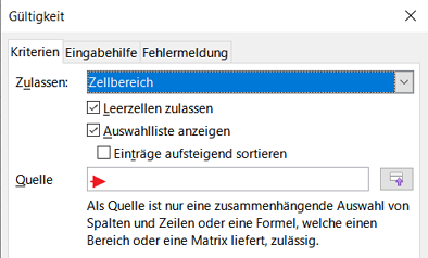

und die oben genannte Formel hast Du in der Gültigkeit bei Quelle eingetragen?
Screenshot_ 2021-05-08 13 43 05.png (42.66 KiB) 4182 mal betrachtet
Ich werde daraus nicht schlau, tut mir leid.

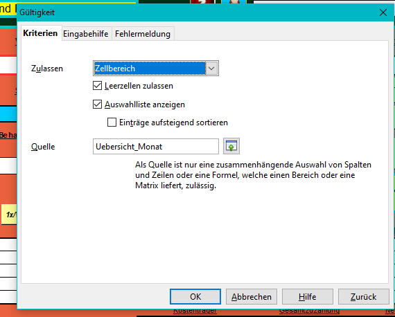

Die Quelle (Uebersicht_Monat) ist der bereich V3:VG150.
Meine Frage war, ob sich das Auswahlfeld automatisch aktualisieren läßt und dabei immer der letzte Eintrag angezeigt wird.

Jörg hat geschrieben: Sa, 08.05.2021 14:53 Die Quelle (Uebersicht_Monat) ist der bereich V3:VG150.
muß natürlich Bereich V3:V150 heißen.
Sorry.
