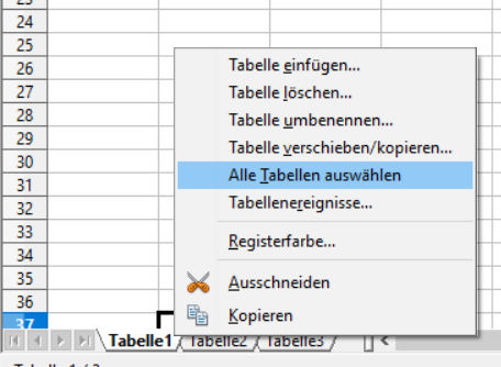

johannes III. hat geschrieben: Mi, 01.09.2021 12:00 Mehrere Tabellen gleichzeitig bearbeiten
Screenshot_ 2021-09-01 13 15 49.png (47.69 KiB) 6602 mal betrachtet
Wählst du alle (wie im Screenshot gezeigt) oder nur bestimmte Tabellen (Bearbeiten → Tabelle → Auswählen [mit gedrückter Strg-Taste]) aus, wird alles was z. B. in Tabelle1.C55 eingetragen wird auch in allen ausgewählten Tabellen in C55 eingetragen.
