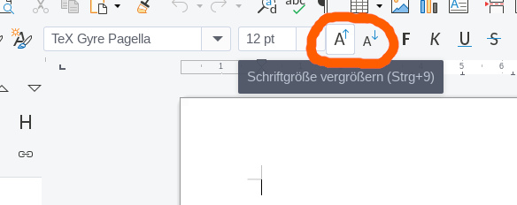

wenn ich, egal ob in Writer oder Calc, auf die Buttons
Schriftgröße vergrößern
oder
Schriftgröße verkleinern
klicke, ändert sich der Wert immer um 2 pt / Punkte.
Lässt sich die Änderung, die über die Buttons durchgeführt wird, auch auf 1 pt umstellen?
LibreOffice-Frage Schriftgröße vergrößern verkleinern.jpg (31 KiB) 7017 mal betrachtet
Nicht das ich wüsste.
