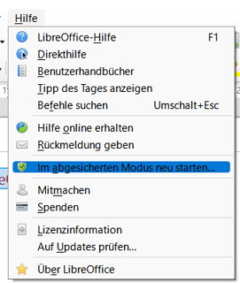

Frage : was ist eine LO-Version ? Abgesicherter Modus ?
Re: gesperrte Versionen bein öffnen eines Dokuments
Verfasst: So, 13.03.2022 15:11
von Mondblatt24
kurt65 hat geschrieben: So, 13.03.2022 14:51 Frage : was ist eine LO-Version ? Abgesicherter Modus ?
LibreOffice Download
Screenshot_10 - 2022.png (47.38 KiB) 10189 mal betrachtet
