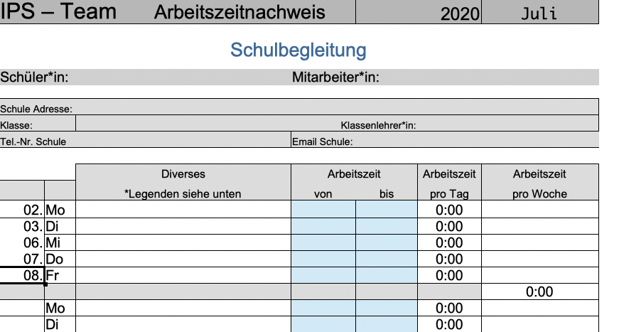

Bei mir erzeugt die Formel am ersten Tag den 2. dann den 3. dann den 6.
Bildschirmfoto 2022-10-05 um 12.34.49.png (161.83 KiB) 5398 mal betrachtet
wahrscheinlich muss ich irgendwie den Anfang anders setzen, sorry für meine Unwissenheit ...
Danke Andreas

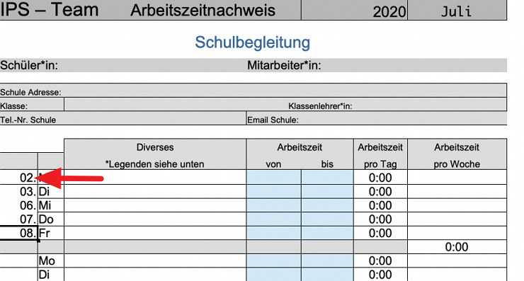

von Mondblatt24
in meinem Kalender mir war der 2. Juli 2020 ein Donnerstag.
Was ist da los?
Dein Screenshot ist keine Hilfe, um den Fehler zu finden!

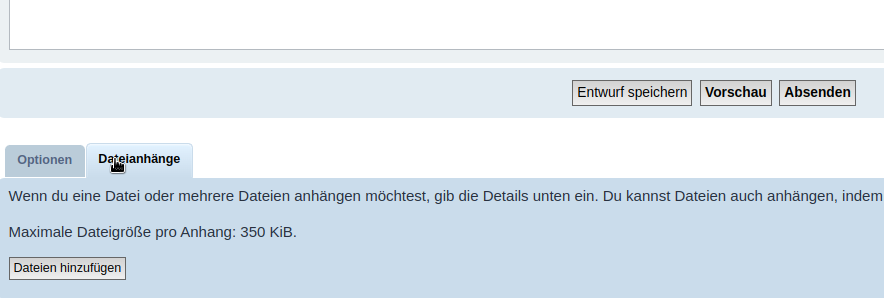

Re: Arbeitszeiten für schule erfassen
Verfasst: Mi, 05.10.2022 13:58
von Karolus
unterhalb des Editors findest du :
