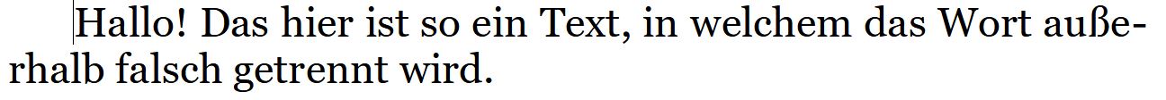

Rätselhaft:
Das Wort "außerhalb" wird in diesem Dokument hartnäckig falsch getrennt.
In einem anderen Dokument kann ich das nicht nachvollziehen, dort wird immer korrekt getrennt.
Anbei das Bild und die Datei.
Hat jemand eine Erklärung?
Test Silbentrennung.JPG (36.12 KiB) 6743 mal betrachtet

Mondblatt24 hat geschrieben: Do, 05.01.2023 13:01 Nur den Vorschlag den Einzug auf Automatisch zu stellen, dann passt es.
Das ist leider eindeutig ein Fehlschluss. Erstens: Wieso soll die Einstellung des Einzugs das Verhalten der Silbentrennung beeinflussen? Und zweitens: Wenn sich der Einzug durch die vorgeschlagene Umstellung ändert – im Falle meiner Datei vergrößert –, ändert sich natürlich auch die Situation am Ende der Zeile. Im konkreten Beispiel musst du nach Umstellung des Einzugs auf Automatisch nur das "i" in "hier" löschen und schon kommt die falsche Trennung zurück.

ich konnte es nun nachvollziehen (unter LO 7.2.5.2)
Ich vermute mal, dass in der Silbentrennungsdatei ein Fehler oder unvollständige Informationen vorliegen. Wennich in dem Absatz auf ->Extras->Sprache->Silbentrennung ... gehe, wird mir für das Wort "außerhalb" die Trennregel ""au=ße=r=halb" angezeigt. Da der Buchstabe "r" recht klein ist, tritt der Fehler nur bei einer ganz bestimmten Zeilenlänge auf (also eher selten).
Ich habe nun folgendes gemacht:
Im Verzeichnis (unter Windows): C:\Prgramme\LibreOffice\share\extensions\dict-de finde ich die Datei hyph_de_DE.dic
Es ist eine reine Textdatei. Dort habe ich unter den Eintrag
au1ßer
die Zeile
au1ßer1halb
eingefügt.
Nun scheint die Trennung dieses Wortes korrekt zu sein.
(Da das Wort vorher nicht aufgelistet war, vermute ich mal, dass über einen anderen Eintrag ein Trennungsvorschlag generiert wird:
es findet sich auch sein Eintrag au1ße8 - was auch immer das nun wieder bedeutet ...)

@mikeleb:
GENIAL!!! Vielen vielen Dank!
An eine Manipulation der hyph-Datei dachte ich auch, hielt es aber für wenig erfolgversprechend.
Der Eintrag von "au1ßer1halb" nach (oder auch vor) "au1ßer" führt auch bei mir zur richtigen Silbentrennung. Fügt man es am Ende der Datei ein, dann aber nicht. Entfernen von "au1ße8" bringt nichts. (Also, wie du sagst, die Funktionsweise der Datei ist nicht gut durchschaubar.) Die Einfügung direkt am Anfang der Datei (unter dem Kommentar) wirkt auch. Wenn man also öfter eine derartige Korrektur vornehmen möchte, könnte man das evtl. so in einem Abschnitt am Anfang der Datei machen.
