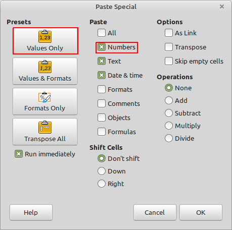

das Ergebnis einer Formel als Zahl in eine Zelle zu schreiben, ohne die Formel selbst zu benutzen ist in Calc nicht möglich.
Du kannst das Ergebnis kopieren und über "Inhalte einfügen" als reine Zahl einfügen.
Oder schreibst dir ein Makro, was das für dich erledigt.
Re: Nur Ergebnis als Zahl in Zelle anzeigen ohne Zellenbezug
Verfasst: Do, 02.02.2023 16:03
von miesepeter
Ausschneiden und Inhalte einfügen... - STRG+UMSCHALT+V
... hat sich mit @F3K Total gekreuzt...
Verfasst: Do, 02.02.2023 16:08
von Karolus
Selektiere die Formelzelle, setze den Cursor in die Eingabezeile, dann <F9> <enter> <enter>
in Libreoffice geht auch →→Daten→Berechnen→Formel in Wert umwandeln
