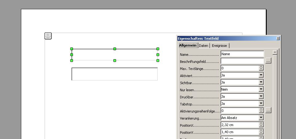

wie du an meiner Beispiedatei siehst, funktioniert es mit dem Namen.
Wenn bei dir "Textfeld 1" erscheint, dann heißt dein Textfeld offensichtlich so.
Was ist für dich der Name des Textfeldes?

wenn ich ein Textfeld erstelle, dann kann ich ja mit Rechtsklick einen Namen vergeben und auch eine Bezeichnung.
Dort habe ich z.B. bei beidem "Name" eingegeben und dachte, mit dem Makro würde ich das so abfragen.
Aber scheinbar mache ich da einen Denkfehler? :shock:
Textfeld heißt es ja vermutlich standardmäßig, weil es ja in der Auswahl des Menüs (ob ich ein Textfeld erstelle, ein Formular oder etc.)
auch so bezeichnet wird.
Grüße!
OkdidokiB

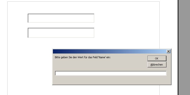

was zeigt meine Datei bei dir an?
Re: Absoluter Neuling braucht etwas Hilfe :-)
Verfasst: Mo, 10.04.2023 01:46
von OkidokiB
sie zeigt ein Eingabefeld an eben mit dem Text, den ich oben schrieb und statt "Name" eben "Textfeld 1" beim ersten Feld, beim zweiten Feld statt "Vorname" eben dann "Textfeld 2".

Es ist nur seltsam, da bei mir sowohl mit OpenOffice als als mit LibreOffice die Anzeige:
Bitte geben Sie den Wert für das Feld 'Name' ein:
erscheint.
