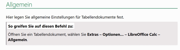

Re: Neuberechnung von Tabellen
Verfasst: So, 09.04.2023 13:21
von Mondblatt24
kilix hat geschrieben: So, 09.04.2023 13:10 Ich habe die Sicherhetsstufe auf ganz niedrig gesetzt
In meiner Antwort stand nichts von "ändere die Sicherheitsstufe".
Da stand was vom Register: Vertrauenswürdige Quellen.
2023-04-09 13 22 32.jpg (20.68 KiB) 6198 mal betrachtet
Außerdem steht im obigen Anhang der Pfad zu den entsprechenden Einstellungen für die Aktualisierungen.
2023-04-09 13 29 05.jpg (63.54 KiB) 6194 mal betrachtet

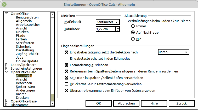

Verfasst: So, 09.04.2023 13:22
von HeritzP
Extras
Einstellungen
OpenOffice Calc
Allgemein
rechts oben.
Verfasst: So, 09.04.2023 14:13
von HeritzP
Extras
Einstellungen
OpenOffice Calc
Allgemein
rechts oben.
Verfasst: So, 09.04.2023 14:32
von kilix
ich habe diese Aktualisierung schon früher auf "immer" eingestellt
Verfasst: So, 09.04.2023 15:01
von cwolan
Da es um OpenOffice geht, siehe Bugzilla-Bericht 126641 ("Update links when opening preference ignored").
cwolan
Verfasst: So, 09.04.2023 15:25
von kilix
danke das erklärt es!
