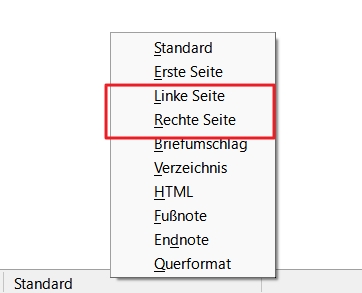

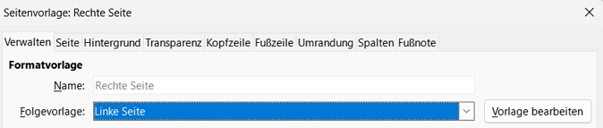

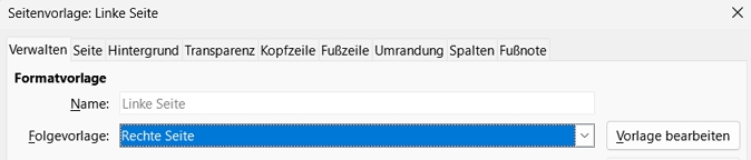

15Albert hat geschrieben: Sa, 20.05.2023 10:41 Kann ich den verschiedenen Seiten unterschiedlich Namen geben.
Musst Du doch gar nicht, denn es gibt doch schon entsprechende Seitenvorlagen.
2023-05-20 11 02 07.jpg (34.69 KiB) 8668 mal betrachtet
und eingestellt ist auch schon alles (bis auf Fuß- und Kopfzeilen).
Rechte Seite.jpg (41.03 KiB) 8668 mal betrachtet
Linke Seite.jpg (39.79 KiB) 8668 mal betrachtet
