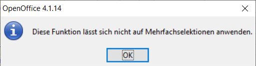

[gelöst] Was bedeutet diese Fehlermeldung?
ich habe einen Makro der eine CSV-Datei einliest, in eine ODS übernimmt und bearbeitet. Während des Durchlaufs erscheint die folgende Fehlermeldung: Diese Meldung kommt aber nich bei jedem Durchlauf sondern nur etwa jedes 2. oder 3.mal. Wenn man sie mit Enter quittiert läuft das Makro ordnungsgemäß ab.
Leider gelingt es mir nicht herauszufinden welcher Befehl diese Meldung auslöst. Wenn ich Hinweise auf die Aussage der Fehlermeldung hätte könnte ich die Fehlerstelle vielleicht besser eingenzen. Ich habe schon mit Stop und Print versucht sie einzugrenzen was mir aber nicht gelungen. Ich kann mir auch nicht vorstellen um welche Funktion es sich dabei handeln kann, da ich den größten Teil des Makros aufgezeichnet habe.

Re: Was bedeutet diese Fehlermeldung?
wenn man eine Mehrfachselektion vornimmt, also mehrere, nicht zusammenhängende Bereiche auswählt, dann sind gewisse Operationen (z. B. das Einfügen mehrerer Zellen) nicht möglich. Das diese Fehlermeldung die einer Makrosausführung erscheint ist ungewöhnlich.
Dazu wäre es schon hilfreich, das Makro zu kennen. Bitte einmal posten.Leider gelingt es mir nicht herauszufinden welcher Befehl diese Meldung auslöst.
Ich habe die Makros, es sind doch einige und ich konnte auch nicht eindeutig feststellen in welchem der Fehler auftritt, ursprünglich wegen ihrer Länge nicht beigelegt. Nachdem es sich dabei aber um einen (organisatorisch) relativ aufwändigen Konstrukt handelt habe ich jetzt alles hereinkopiert.
Der Fehler bzw. die Ursache der Meldung, den nach Bestätigung mit Enter werden alle folgenden Befehle fehlrfrei ausgeführt, scheint im Bereich der Sub SiKo_ID_finden zu liegen, kann aber auch danach sein. Für mich seltsam ist auch, dass fast alles, außer dem Auslesen der CSV-Datein (dieser Code wurde von deinem früher geposteten Beispiel abgeleitet, mitgeschrieben, also von OO generiert wurde.
Ergänzung: interessant ist auch, dass diese Meldung intermittierend auftritt, was ja bei Software eher nicht vorkommet.

Hallo kilix.
"Was bedeutet diese Fehlermeldung?"
Ist doch einfach.
A1:A10 ist ein Bereich.
K100:K110 ist ein Bereich.
(A1:A10;K100:110) ist eine Mehrfachselektion (Mehrfachbereich).
Es gibt Funktionen die können nicht auf Mehrfachselektion angewendet werden.
Deine aufgezeichneten Code-Segmente fallen unter den Begriff "Dispatcher". Das ist wohl manchmal wirklich ganz gut und schön, aber für umfangreichere Programme ist das einfach nur absoluter MIST! Und das bestätigt sich ja in deinem Falle. Du hast nur aufgezeichnet, aber Du weisst nicht genau was da eigentlich abläuft. Und jetzt stehst Du wie der Ochs vorm Scheunentor und weisst nicht weiter. Mit anderen Worten. "Lern richtig zu programmieren!"
Ist doch einfach.
ich habe mal versucht zu verstehen, was du mit den Makros vor hast.
Dabei ist mir folgendes augefallen:
Als erstes wird das Makro SiKo_CSV_Import aufgerufen. Damit werden aus einer csv-Datei Daten des Bereichs A1:C500 in den Bereich K3:M502 deiner odt-Datei kopiert.
Dann folgt das Makro SiKo_ID_finden. Hier wird nun in den Bereich J3:J500 (ggf. auch kleiner) eine Formel geschrieben, die die Einträge der Spalte L und M analysiert. Dann wird in die Zelle G1 eine Formel geschrieben, die aus dem Bereich J4:M500 genau einen Wert heraussucht und dann wird dieser Wert anstelle der Formel in die Zelle G1 übertragen.
Anschließend wird der Zellbereich J1:M500 gelöscht.
Wenn ich das so richtig verstanden habe, wäre es doch sinnvoller (und schneller) per Makro die csv-Datei nach der Zeile zu durchsuchen, deren Spalte B mit dem Wert von Parameter.D$4 übereinstimmt, und Spalte C mit dem WERT(LINKS(Parameter.D$6;3))+1859. Dann der Wert aus Spalte A in die Zelle G1 geschrieben werden und fertig.
Eine kurze Ergänzug der SiKo_CSV_Import würde das alles in einem Ruztsch erledigen:
@mikeleb,
es hat wieder länger gedauert bis ich mich wieder mit OO beschäftigen konnte. Ich habe mein ursprüngliche Sub durch deine Sub (siehe oben) ersetzt. Leider ist der Ergebniswert 0 und nicht der gesuchte Indexwert. Das Problem liegt in diesem Bereich:
Durch die Schleife und das If-Statement wird in aDaten(i)(0) der richtige Wert eingelesen. Allerdings wird er nicht an die Variable ergebnis übergeben. Diese enthält den Wert 0 was nach obiger Definition wohl richtig ist da der gesuchte und gefundene Wert eine Zahl ist.
Nun brauche ich aber in der Zelle G1 den Wert der in aDaten(i)(0) steht denn das ist die ID mit der ich in der nächsten Sub die benötigten Zeilen herausfiltern kann.
Ich nehme an, dass mein Problem in der Zeile ergebnis=aDaten(i)(0) liegt. Was muss ich schreiben damit in ergebnis die gesuchte ID gespeichert wird?
für die fehlersuche ist es wichtig zu wissen, ob die ID (in der Spalte A) eine Zahl oder Text ist und ob die Vergleichswerte wert1 und wert2 richtig ausgelesen werden.
Wenn du Codezeilen
ergänzt durch
werden dir die Werte angezeigt.
Wenn du Codezeilen
'Vergleichswerte
wert1=oDoc.Sheets.geByName("Parameter").getCellRangeByname("D4").value
wert2=val(left(oDoc.Sheets.geByName("Parameter").getCellRangeByname("D6").string,3))+1859
'Vergleichswerte
msgbox "wert1: " & wert1 & chr(10) & "wert2: " & wert2
