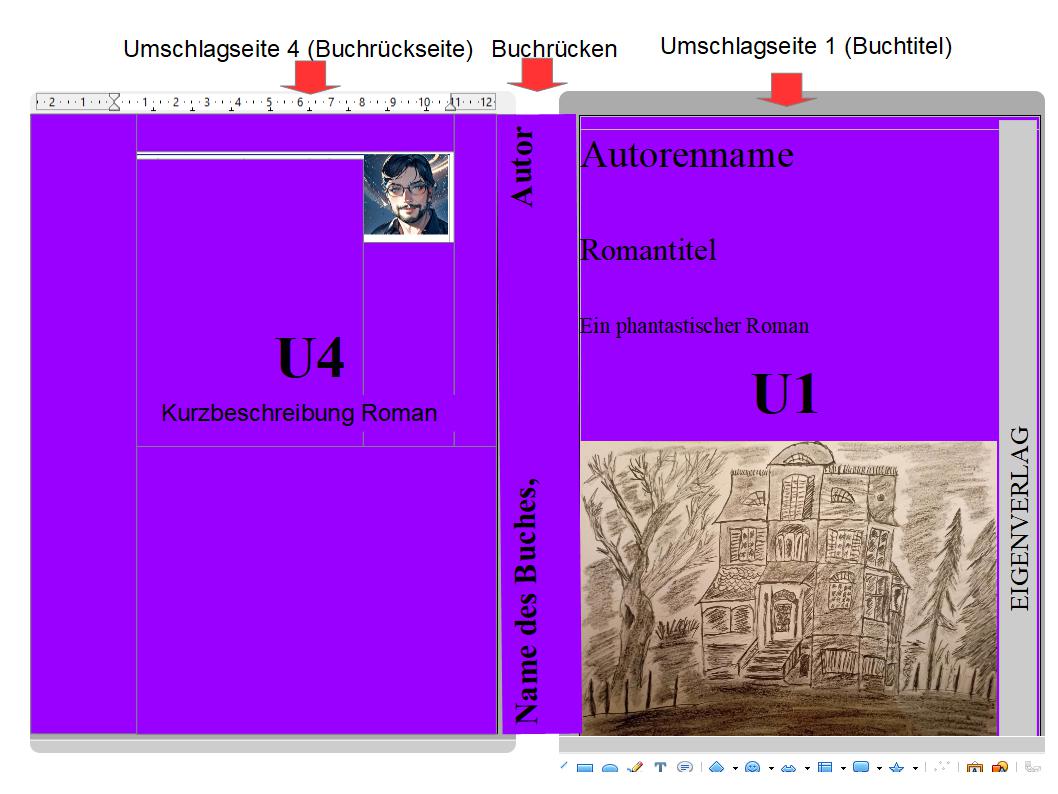

Der Umschlag farbig durchgehend Titelseite (U1) und Rückseite (U4).
Die Seiten U2 und U3 weiß ohne Seiten.
Der Buchrücken, der die Klebung aufnimmt, hat 5 MM etwa.
Druck in einer Druckerei. Mit etwa 5 Euro je Druck ist das überschaubar.
Rückseite U4 . --- Buchrücken. --- Titelseite U1
violett. ---------- violett ---------- violett
Hauptproblem: U1 und U4 und Buchrücken müssen farbig sein.
Ob das über Impress geht und mit dem Text (S.3 bis S.62) verheiratet werden kann weiss ich nicht.
Seitenaufbau:
S1 Cover U1
S2 Leer U2
S3 nochmals Titel und Autor
S4 leer oder Copyright / Verlag
S5 Textanfang
S62 Textende
S63 leer U3
S64 Rückseite U4
Beispiel:

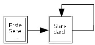

Wenn ich die Logik der ersten Seite verstehe und die der Standardseite, dann habe ich keine Möglichkeit, der Standardseite eine andere Seite folgen zu lassen.
erste Seite.png (7.67 KiB) 5736 mal betrachtet
Ist meine Annahme richtig oder kann man so etwas umgehen?
Wenn so etwas geht, müsste ich eine letzte Seite mit unabhängigem Hintergrund und Randabständen erstellen können?
Alternativ mit anderer Absatzvorlage weil es ja die Möglichkeit gibt (??) die gedruckte Seitenzahl er z.B. bei Seite 5 erscheinen zu lassen.
Korrigiert mich bitte.
Welches wäre der bessere Weg?
Hinweise erbeten.
Danke
