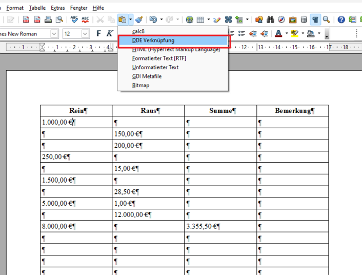

Mein Tipp: Verwende DDE

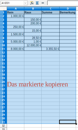

Bojaen hat geschrieben: Sa, 02.09.2023 16:23 Gibt es eine Möglichkeit die Ergebnissanzeige "wandern" zu lassen so das der Wert immer in der gerade jeweils aktuellen Zeile ich C angezeigt wird ?
Also so?
Ich sehe da keine Probleme in Calc.

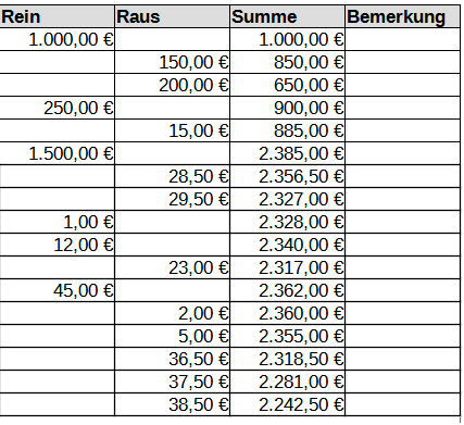

Verfasst: So, 03.09.2023 09:46
von Eddy
Hallo Bojaen,
Calc halte ich auch für besser geeignet, aber mit dem Writer geht das auch. Siehe Anhang.

von mikeleb
so in etwa?
Re: Tabelle erstellen
Verfasst: Mo, 04.09.2023 21:00
von Bojaen
ja so sollte es eigentlich am Ende immer aussehen :-)

von miesepeter
Bojaen hat geschrieben: Mo, 04.09.2023 21:00 ja so sollte es eigentlich am Ende immer aussehen :-)
Mal sehen ob ich das übernehmen kann so in den Writer mit nur 4 Spalten
Das wird wohl nur mit DDE oder OLE gehen. Dein zwanghaftes Festhalten an der Writer-Tabelle wird zu keinem befriedigenden Ergebnis führen... - Ciao

von Mondblatt24
Bojaen hat geschrieben: Fr, 08.09.2023 16:06 Warum sollte ich nicht an Open Office festhalten wenn es doch offensichtlich geht im Calc.
Es hat doch niemand verlangt, OpenOffice außen vor zu lassen.
Es war nur die Rede davon, die Calc Tabelle als DDE-Verknüpfung in Writer einzufügen.
Änderst du dann was in der Calc Tabelle wird das in Writer übernommen.
