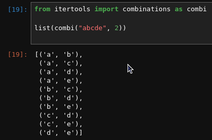

Noch ne Frage:
Ist es egal ob ich bei den Teams
Team A - Team B
Team C - Team D
Team A - Team C
auch schreiben könnte
Team A - Team B
Team A - Team C
Team A - Team D
Team B - Team C
Team B - Team D
Team C - Team D
oder müsste man da was umstellen?
die 2. Möglichkeit wäre natürlich einfacher zu händeln.
