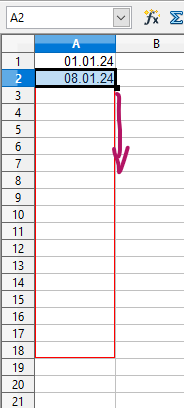

wenn in Zelle A1 ein Startdatum steht, z.B. 01.01.24 schreibe in A2 diese Formel:
=DATUM(JAHR(A1); MONAT(A1); TAG(A1) + 7)
Einfacher ist allerdings diese:
=A1+7
Dann die Formel in A2 am kleinen schwarzen Quadrat nach unten ziehen:
Fertig

Re: Spalte A mit Datum füllen
Verfasst: Mo, 08.01.2024 11:30
von 15Albert
Hallo F3K Total und Holger,
leider löst dies nur einen Teil meiner Anfrage.
Gebe ich diese Formel ein, gilt das nur für die 2. Zeule.
in der dritten kommt wieder kommt wieder 08.01.24
Ich Hatte gefragt wie ich den ersten 50 Zeilen jeweils das nächst Datum gebe.
Also der Driiten 15.01.24
Albert
