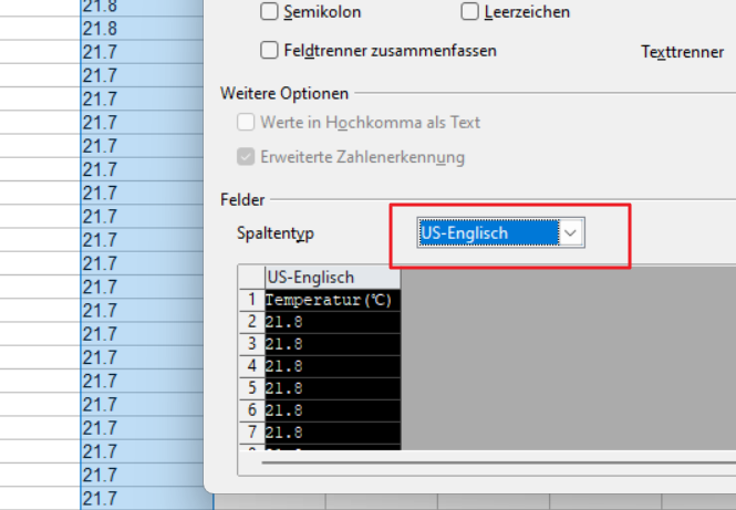

Re: Wie macht man aus '21,8 21,8 Grad C ??
Verfasst: Sa, 10.02.2024 15:40
von Mondblatt24
Girgei hat geschrieben: Sa, 10.02.2024 15:11 ich brauche die Zahl 21,8
wo ist das Problem?
Spalte markieren und folgende Einstellung vornehmen.
Verfasst: Sa, 10.02.2024 15:46
von Karolus
Markiere Spalte B
  • ⇒rechtsklick⇒Zellen formatieren⇒Zahlen⇒FormatCode:Standard
    danach:
    ⇒Daten⇒Text in Spalten⇒keine Trennoptionen dafür aber unten in der Vorschau Spaltenkopf markieren und umstellen von »Standard« auf »English-US«
Verfasst: Sa, 10.02.2024 15:56
von Girgei
Mondblatt24 hat geschrieben: Sa, 10.02.2024 15:40 Hallo,
wo ist das Problem?
Mein Gott, ich glaub es nicht. Auf diese Einstellung muss man erst mal draufkommen. Es klappt und ich habe die "reine" Zahl.
