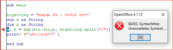

Danke für den Code. Ich habe viel gelernt aber so weit bin ich noch nicht. Versteh nur Bhf und wenn ich versuche das abgeschriebene auszuführen kommt "unerwartetes Symol". Dachte a, b seien die Variablen??? Erklär bitte was du da machst und wie ich damit weitermachen kann.

Karolus' Code ist in Python geschrieben.
In Starbasic z. B.
sub Main
BigString = "Kunde Fa / 85432 Ort"
Inhalt=split(BigString," / ")
a = trim(Inhalt(0))
b= trim(Inhalt(1))
end Sub
Es wäre aber auch durchaus sinnvoll, es beim Array zu lassen - je nachdem, was man danach noch damit machen will ...
