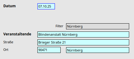

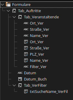

Hier Screenshots meiner Versuchsanordnung:

mit ein paar Klicks geht das auch, aber umgekehrt.
Erst wird der Veranstaltende gesucht, mit zwei Filter-Feldern, dann wird ein Datum zugeordnet.
Beispiel anbei, bitte von 1.) bis 6.) durchklicken.

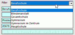

PS: Wusstest du, dass ein Listenfeld filtern kann? Sprich, du gibst die Anfangsbuchstaben ein, und es wird an die entsprechende Stelle in nder Liste gesprungen.

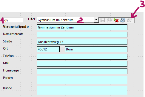

wenn ich dich richtig verstanden habe, möchtest du die Liste im Listenfeld Ver_ID durch einen Vorfilter verkürzen.
Das geht ohne Makro, aber mit mehreren Klicks.
Siehe deine geänderte Datei anbei.
  1. Suchbegriff eingeben
  2. Listenfeld anklicken
  3. Listenfeld aktualisieren
Dann werden im Listenfeld nur noch Zeilen angezeigt, die mit "gy" in diesem Beispiel, beginnen.
Jetzt kannst du die gewünschte Zeile auswählen und den Speicherknopf drücken.
Im Anschluss nicht vergessen den "Vorfilterwert gy" wieder zu entfernen, ggf. das Listenfeld erneut aktualisieren.
Wie schon gesagt: Du kannst das Listenfeld selbst zum Filtern benutzen, indem du gy eingibst um zur Zeile Gymnasium zu springen. Das ist m.E. nach die einfachere bessere Methode.

Nein, einfach im Listenfeld den obersten, leeren Eintrag auswählen und die Anfangsbuchstaben eintippen. Kein Makro nötig!
